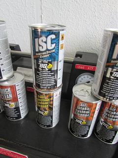

Затем после получения информации, была предложена полная очиска с применением специальной химии
53319d1492829720t-prisadki-v-maslo-img_0
первая партия три баночки: две подаются в топливную систему ч/з оборудование, одна заливается в старое масло
53320d1492829877t-prisadki-v-maslo-img_0
вторая партия две баночки:
53321d1492829965t-prisadki-v-maslo-img_0
третья партия три баночки: две подаются ч/з распылительную форсунку во впуск и одна заливается в промывочное масло
53322d1492830104t-prisadki-v-maslo-img_0
четвертая партия две баночки:одна чистит впускной узел и датчик ДРВ, вторая заливается в бак...
Вот уже забыл куда заливаем еще 2 банки, весь процесс был зафотографирован ( чтобы не забыть последовательность)

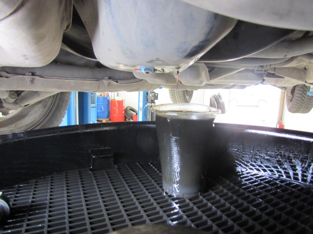

Отсоединяем аппарат, подключаем топливную магистраль обратно к баку , сливаем очень грязное масло
Меняем фильтр ( сначала ставим дешевый для промывки) и заливаем промывочное масло
53329d1492854010t-prisadki-v-maslo-img_0
