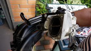

Отчет об использовании BG44K (208) на Lexus RX400 (2008гв).

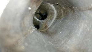

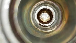

Пробег 103 т.км. Дроссельная заслонка ни разу не мылась, поэтому выглядела супер-жудко + ~1мм налет г.... во впускном коллекторе (жаль фото не сделал). А вот клапана и подходящие к ним каналы после применения BG44K можете оценить сами.
Присадка применялась 2-а раза подряд:
1. По трассе Москва-Липецк.
2. По трассе Липецк-Москва.
P.S. Масло меняю каждые 5-6 т. Но после применения BG44K (208) и замене масла на 4500км оно было очень грязное!
