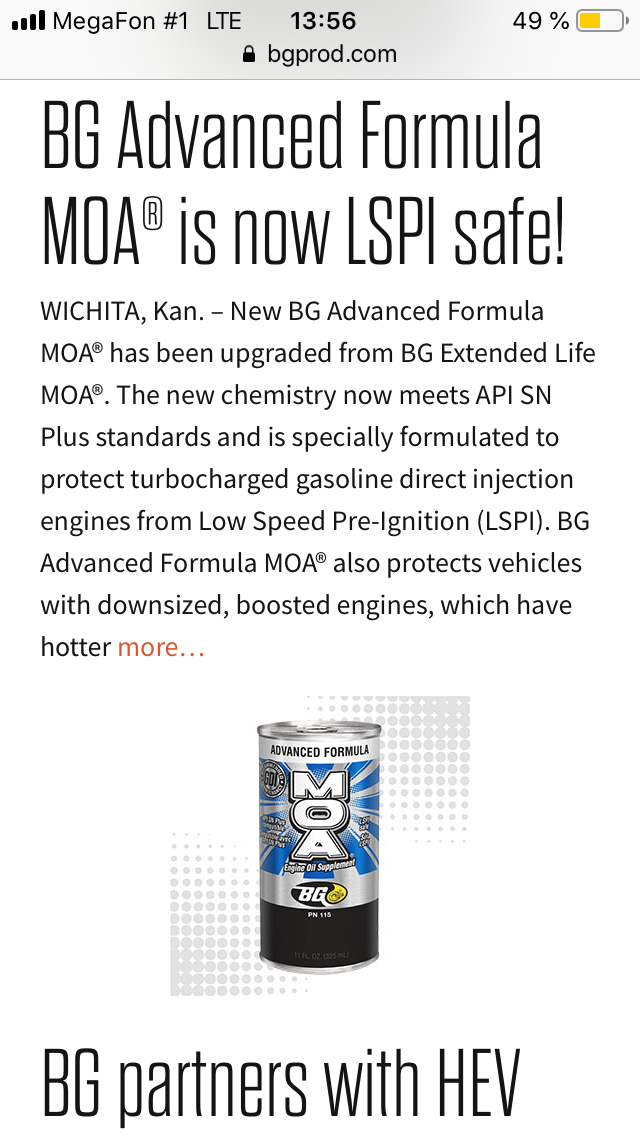

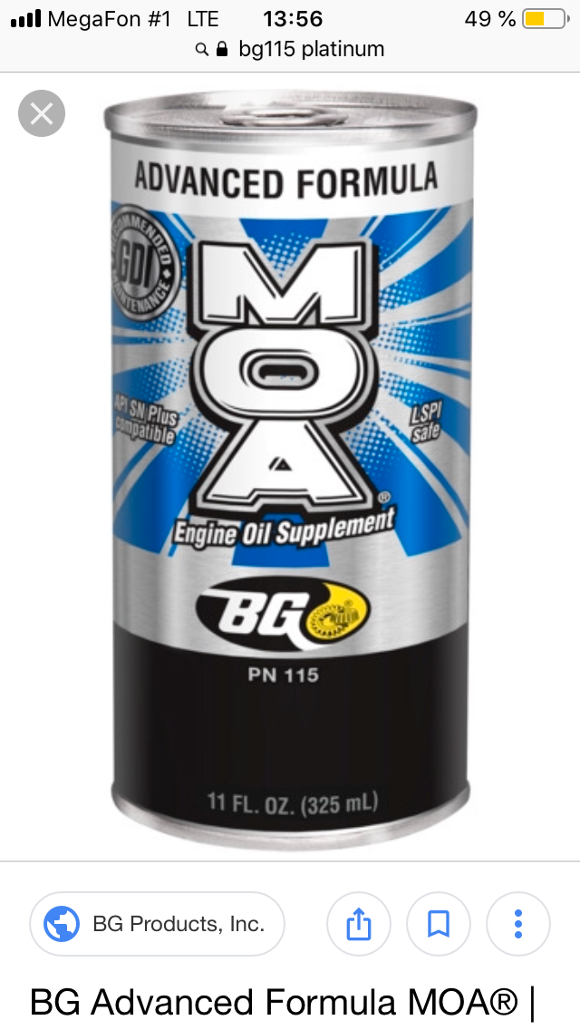

Lspi это не из-за кальция а из-за залегания колец, Американцы уже это установили, читал статью! Плюс у bg вышла новая 115 platinum, в России еще нет, там прямо написано «борется с lspi, 110 они постепенно выводят, на ее место приходит 115 и 115 platinum, если не ошибаюсь ее на сайте основном уже нет!

Ну вот! Столько трудов масляных гигантов и всё коту под хвост?:) А оказалось - "дело было не в бобине -...."? Или я неправильно понял?
6 часов назад, art707 сказал:
Отзывов, я так понимаю, нет еще? Пока новая? Что там в ней такого, интересного?
