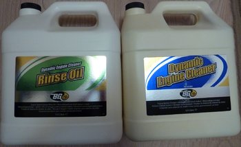

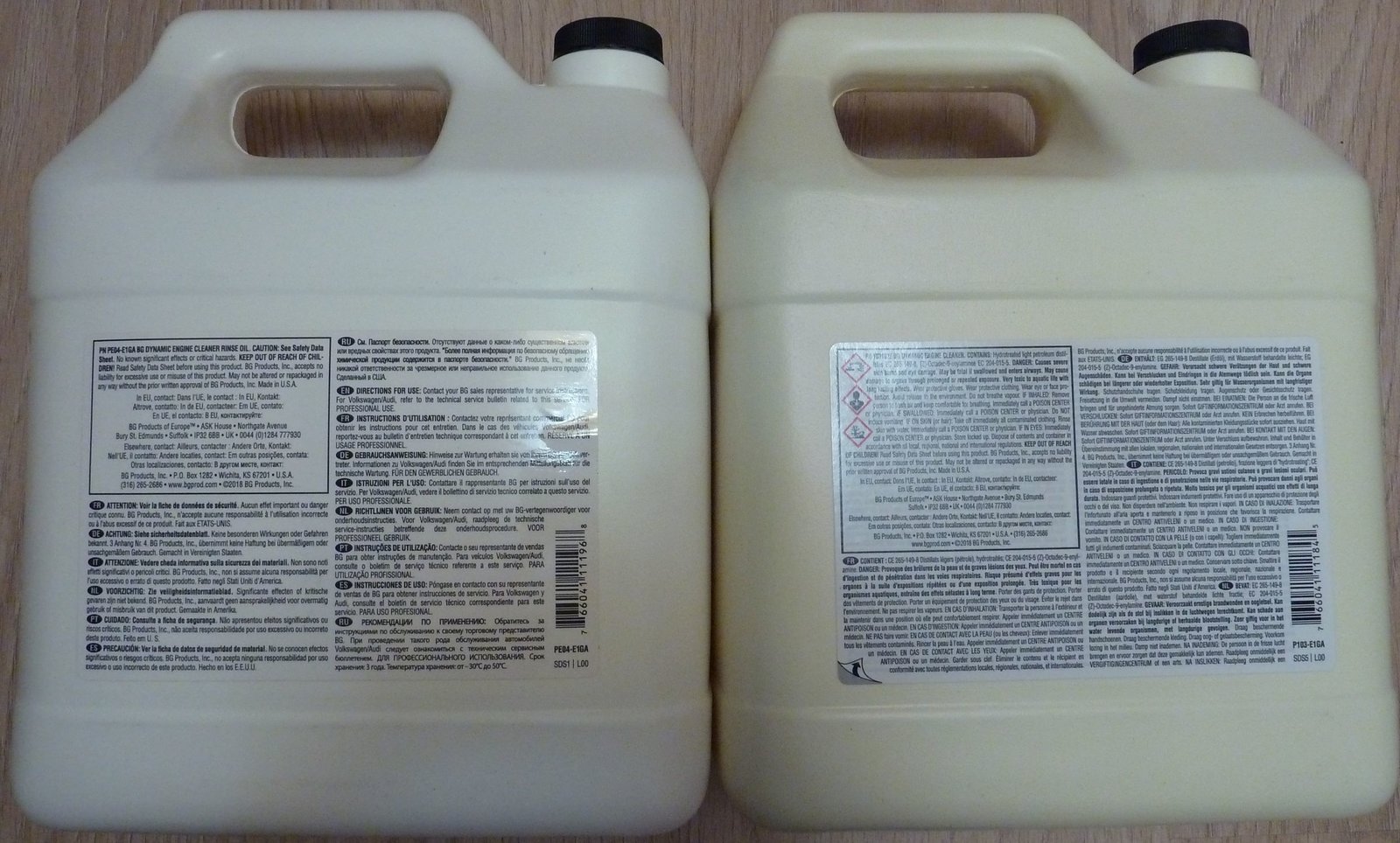

Приобрел 103. Цена "душевная" 15 720р. Соберусь духом на промывку по схеме нашего ДВ одноклубника, будет UOA.
Срок годности первой канистры - 2 года, второй - 3 года.
