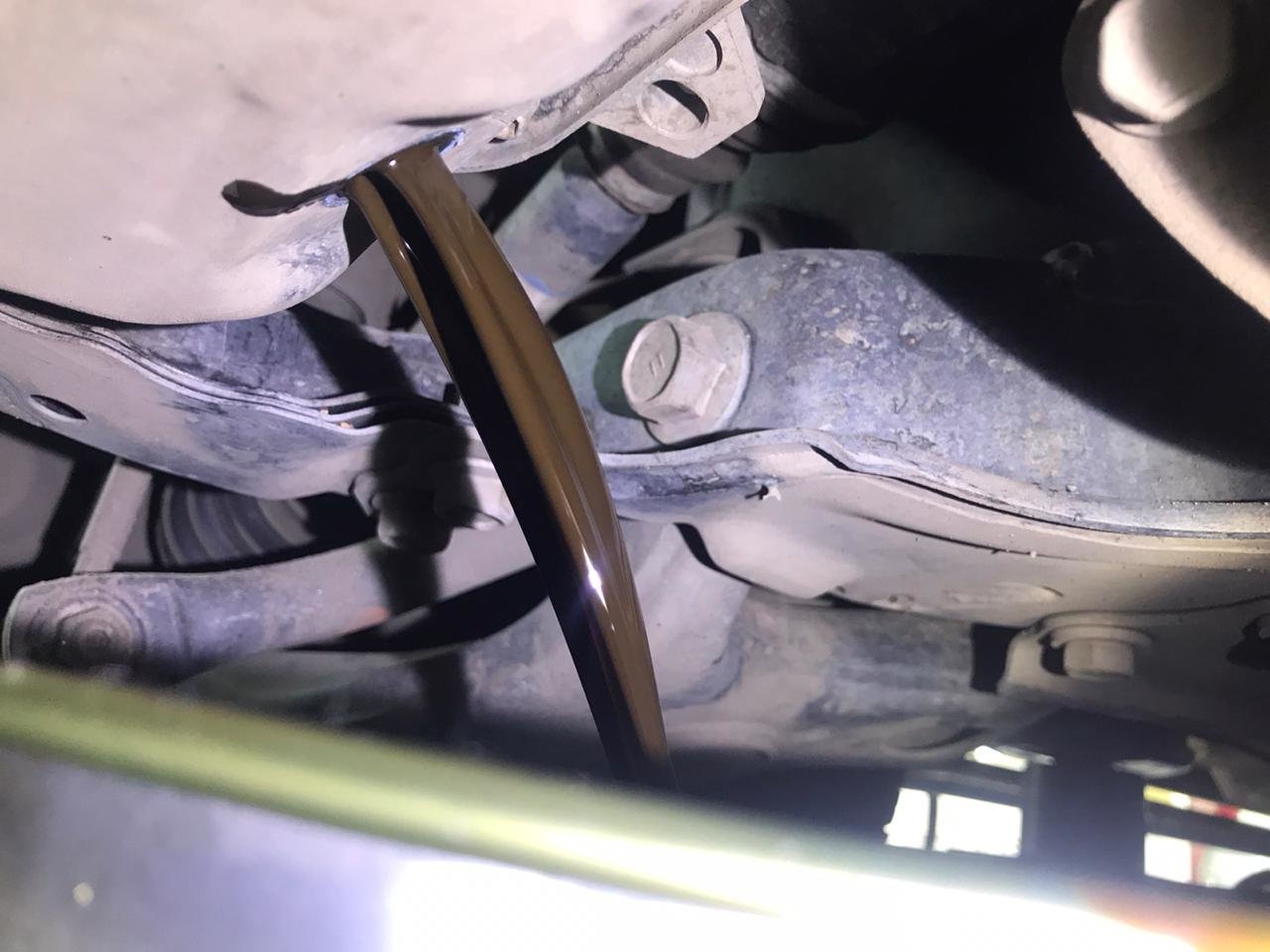

Итак провел такую процедуру: Масло Петро-Канада дюрон 0-30. был залит ВитаФлюш, проехал 930км. И неделю ездил в баке средство для очистки форсунок и топливной системы. Залил 109 на 1200об/мин проработал 10минут. слил черную как нефть масло (общий пробег на нем был 3200км) выхлоп резал глаза, но без дыма,сменил масл.фильтр. Залил G-Energy 10w40 (на халяву) туда тоже банку 109 также 10минут. сливаю, масло потемнело, но уже не черное. Сменил фильтр и свежее масло Дюрон 0-30 туда баночку средства МОА модификатор трения, и вроде резинкам эластичность возвращает.

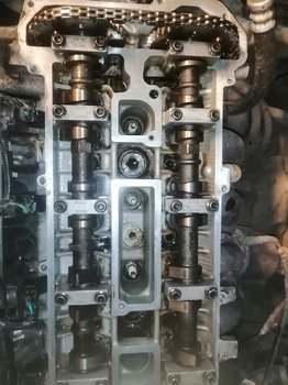

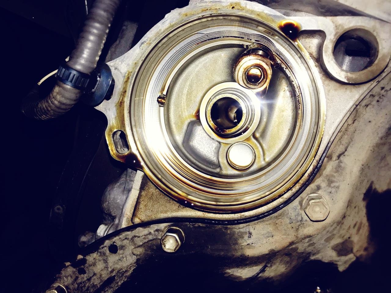

Конкретно аи 98 одного из производителей,при езде на нем,появлялся большой налет,буквально за 2 замены масла,до этого моторы блистели,пробеги порой не привышали 30тысяс,бывало масло буквально сворачивалось в черный шлам,что приводило к вклиниванию муфт,103 отмывало за раз,муфты начали работать!
На фото можно видеть места в уголках черные,так вот эта чернота была везде.
