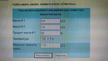

Ну написал примерную цифру на глазок, т.к. помню, что уже ранее озадачивался этим вопросом и все у меня с конечной вязкостью получалось нормально. Если что-то смущает, вот расчет:
Лукойл - 4 л, 8,8 cSt, 92% от общего объема микса.
BG-109 - 325 мл, считаем 1,0 cSt, 8% от общего объема микса.
Получаем микс - 4.325 мл, 7,31 cSt.
Согласно стандарта J300, для xW-20 кинематическая вязкость при 100 гр. лежит в пределах от 6,9 до 9,3 cSt. Так что все проходит с большим запасом!

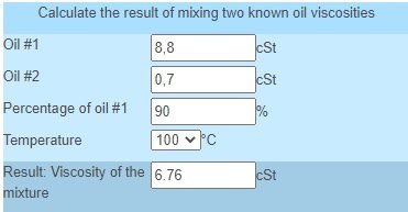

Как тут можно дискутировать и доказывать при такой минимальной вязкости при 100 оС у BG-109 и гигантской погрешности?
Ну возьмите ее КВ100 не 1.0, а 0.7 cSt, или соотношение составляющих не 92%+8%, а 90%+10%- и вязкость смеси становится 6.76 cSt, это уже не 20ка, и ничто никуда уже не проходит с большим запасом. А если у BG-109 КВ100<0.7- то вязкость смеси еще ниже. И прочее-прочее. У Вас есть информация по КВ100 у BG-109?
