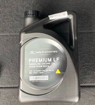

Сергей Никифоренко 31 Опубликовано: 24 июля 2022 Поделиться Опубликовано: 24 июля 2022 Залил позавчера вот этот мичанг. По запаху немного отличается от предыдущего зика, немного слаще, если можно так сказать. На подделку не похоже, но кольцо осталось на пробке после вскрытия канистры. 1 Ссылка на сообщение

emovozhd 23 Опубликовано: 24 июля 2022 Поделиться Опубликовано: 24 июля 2022 Забрал из Автодока (поставщик NAS, их "собственный склад"), вроде норм, но как-то криво принт на этикетке сделан, чуток смущает. Ссылка на сообщение
