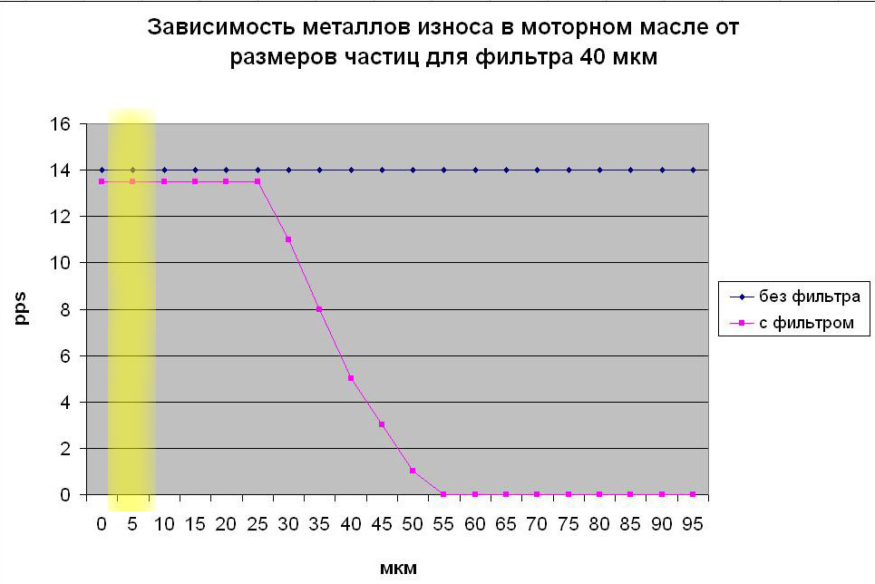

По результатам эксперимента будет ли справедливо допущение, что не имеет особого смысла гнаться за дорогими фильтрами? А любой середнячок обеспечит не худшую защиту?
У меня соображения, что пока масло свежее(до 5 тыс), а двигатель исправен, то фильтр не выполняет свою функцию, так как там нечего фильтровать.
Допустим, анализ масла показал содержание Fe=14 мг/кг. Анализатор определил это в определенном диапазоне размера частиц("окно" выделено на графике желтым). Диапазон этот определяется, как я понимаю, длиной волны анализатора.
Можно ли предположить, что в другом диапазоне размера частиц значение Fe такое же?
Похож ли этот график на правду с учетом фильтра?

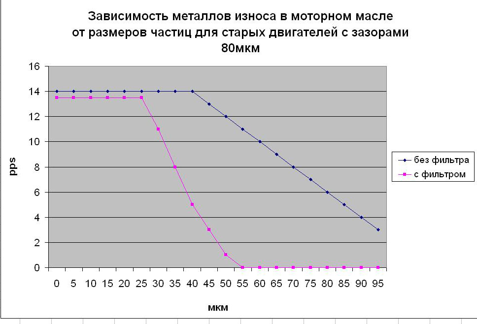

Реально мне картина представляется несколько иначе. Если мы имеем двигатель с зазорами между трущимися деталями 80 мкм, то не может из этого зазора выскочить частичка металла 100 мкм. Да и 80 мкм тоже не может. Я еще могу согласиться на 40 мкм, хотя сильно сомневаюсь.
То есть мое предположение строится на том, что частицы износа будут менее половины величины зазора.
Тогда график зависимости будет выглядеть примерно так.

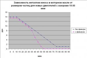

А в новых двигателях, где зазоры от 10 до 30 мкм, график будет выглядеть так.
Естественно, график без фильтра относится к исправному двигателю при небольшом пробеге на масле.

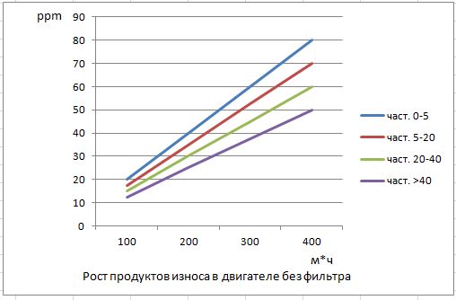

Рассмотрим утрированную и теоретическую зависимость накопления продуктов износа в двигателе с фильтром:
Я это представил в виде линейного нарастания количества продуктов износа не задерживающиеся в фильтре.

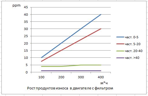

А теперь график с фильтром:
В отличие от первого графика рост (накопление) продуктов износа идет более быстрыми темпами, возможно, я даже сильно сгладил этот график и на самом деле зависимость нелинейная, а экспоненциальная.

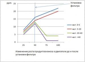

А вот график моего эксперимента:
После 50 м*ч был установлен фильтр, крупные частицы отфильтровались и темп роста мелких частиц начал снижаться.
Еще раз повторю, все это теория, по факту могут быть некоторые отличия, но тенденцию, я думаю, уловил правильно.
