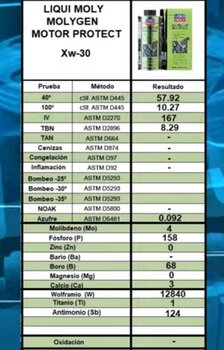

Ну наконец информация о % вольфрама.
Не помните, сколько  было вольфрама в присадке от NGN?
Чтобы сопоставить обьъёмы, % и цену.
Замечу что после добавления в масло % , процент будет более 1000ppm. НЕ многовато ли?

Только что, Izb сказал:
Ну вообще то по картинке его 12840 ед.
Откуда ты взял "0" ?  Или это буква О ?
3 минуты назад, Aleksszlat сказал:
Не путайте цифры и буквы.
Замечу, у меня в V8, его было 262 ед. в отработке.
