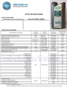

Yacco VX 1000 LL 0W-40 свежее
Yacco VX 1000 LL 0W-40 свежее за анализ благодарим официальное представительство Yacco Russia.
Yacco VX 1000 LL 0W-40 _VOA BASE_.pdf
1) Масло проходит рамки SAE по вязкости и может называться 0W-40
2) Высокое щелочное число 10.3 - говорит о хороших моющих нейтрализующих свойствах масла.
3) Кислотное число 2 - нормально.
4) Зольность 1.15 что отлично для полнозольника с щелочным за 10...
5) Температура застывания очень хорошая -52С
6) Вспышка 228 - стандартно.
7) Вязкость имитации холодной прокрутки стартером 5903 - находится у верхней границы SAE - норма.
8) NOACK 9.1 что полностью соответствует заявленному допуску MB 229.5 NOACK =9) Малое содержание серы в масле 0.229, особенно для такого полнозольника
10) Противоизносные присадки ZDDP и моющие на основе кальция - все отлично.
Вывод: Хорошая нулевочка, при высоком щелочном очень низкая зольность, низкое содержание серы, очень хорошая температура застывания -52С, NOACK итд. Особенностью масла является его низкая вязкость при 100С, 12.7 а при эксплуатации вязкость немного просядет и когда они пройдет ниже 12.5 то это уже не 0W-40 а 0W-30 больше. Но стандарт есть стандарт, масло его проходит - придираться не имею права.
Ну что ж,все очень неплохо.Правда горячая вязкость на границе с тридцаткой,но наверное у 0w-40 у всех так.
  08.10.2014 в 05:01, Sentinel сказал:
Далеко не все. Многие имеют вязкость порядка 13.5 сСт. А те, у которых вязкость
P.S. Масло хорошее. При адекватной (пониже Мобил 1) цене можно брать и лить.
И еще я забыл сказать что скорее всего это ПАО синтетика на пакете инфинеум судя по характерным элементам присадки.
Да, немного противоречивое масло: НОАК и pp не очень вяжутся с вспышкой и CCS.
@Dimmy, со вспышкой нет проблем потому что это нулевка, с ноаком тоже он не супер низкий просто достаточный, пурпоинт - не вижу противоречий, CCS так же. Посмотри на ССS Valvoline Synpower 0W-40 пурп такой же, индекс вязкости такой же, ССS так же.
Я скоро выложу масло которое вызовет у тебя противоречие потерпи ;) Сам голову сломал.
Масло для будущего теста.
Выглядит как на добротная "рабочая лошадка" - всё основное имеется, но без гламура: эстеров и молибдена. Лайт версия Валволина. laugh.gif
То что оно на грани 30-ки - лично мне "гут". По сути добротное 0в-30 с А3/В3-В4.
Есть нормальный запас по вязкости, в случае попадания бензина при частых запусках (или незапусках).
Больше напрягался, что масло, напротив, будет ближе "к" или "за" 14.
@konung, мне кажется, она на пакете infineum с алкилированными нафталинами и щелочное поднято за счет детергентов на основе бора - поэтому эстеров нет, ну и молибден тут незачем просто.
  08.10.2014 в 10:11, Flamie сказал:
Неслабое отличие вязкостей от заявленных. ) CCS хуже заявленного, за то пур - лучше. )
Это у большинства производителей так: что-то лучше заявленного, что-то хуже... Главное, общий баланс соблюден ;)
, да потому что не надо туда смотреть в 99% случаев :)
, заявляются средние характеристики продукта из определенной партии. А так как партии у небольших блендеров такие же небольшие... Это у крупных производителей, у которых и базовых масел собственного производства с однотипными характеристиками 100500 тонн припасено и всего остального, да и партия в 1000 раз больше, чем у мелких блендеров, большая вероятность попасть при лаб анализе масла из розницы в заявленные хар-ки в pds.
В 2008 у TOTAL было Quartz 9000 0w-40, PAO масло с вязкостью 13,4 при 100С.
