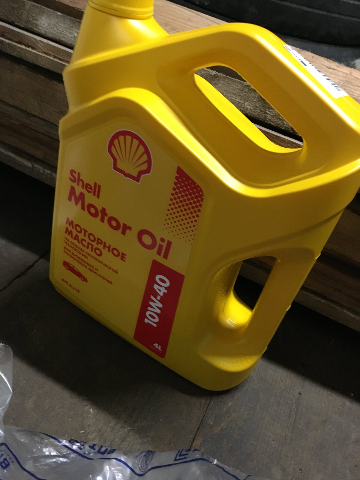

10W 40 Shell motor oil до этого лил . Вообще не понравился . 2000 на нем откатал . Сначала все тихо, потом пошли звуки посторонние . Начали стучать компенсаторы . Мотор в целом громче работал. Сейчас все нормально на слух. Посмотрю после пробега хотя бы первой тысячи . Не понравится - уйду с него .

NPM мало противоизноски. У вас есть цепь и шестерни,там это важно,в распредвале не так. Странно что Шелл 10w40 убился быстро, случайно не жёлтая канистра была?
Желтая . Я про него и говорю. Не понравился .
NPM Ото правильно,у нас одна приора на А5 катается, очень тихий мотор,но относительно 10w40 , жрёт его больше, где-то грамм 200 на 1000 км, понятно что не много,но 10w40 на ней вообще не уходил,но то и мотор без цепей.
1 минуту назад, NPM сказал:
Вы знаете,мы тоже в нём что то разочаровались, сначала кинулись,типа лучёк только"фирма" ,по итогу Люкс тот же до замены не слышен, это да,шумное и неприятное какое-то по работе мотора.
