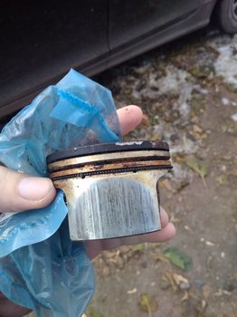

32 минуты назад, Максим Л. сказал:
Да без базара,а вот и эффект от таких умозаключений:good2:
А где заключение экспертизы, что это произошло именно из-за недостаточной вязкости масла? Может там наоборот голодание было от гуталина и перегрева?

При первых моторах на низких поршнях они поверили федерал могул,и стали лить тридцатки,потом посмотрели посмотрели, написали расход 0.7 на литр. Чуть позже вернулись к сороковкам,кесарю кесарево.
2 минуты назад, stranger сказал:
Ой на,да у меня куча таких моторов с такими поршнями, вот мой лично на тридцатках

1 минуту назад, Максим Л. сказал:
На каких?
2 минуты назад, Barmaley сказал:
На каких?
Shell,zic,g-energi все А3,схватил после трассы летом проблемы.
Shell  бы точно не брал. Проще купить что нормальное и сосбой возить, а  что жижи брать возле трассы, что секс-услуги - попадалово грантировано.
