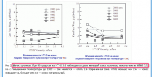

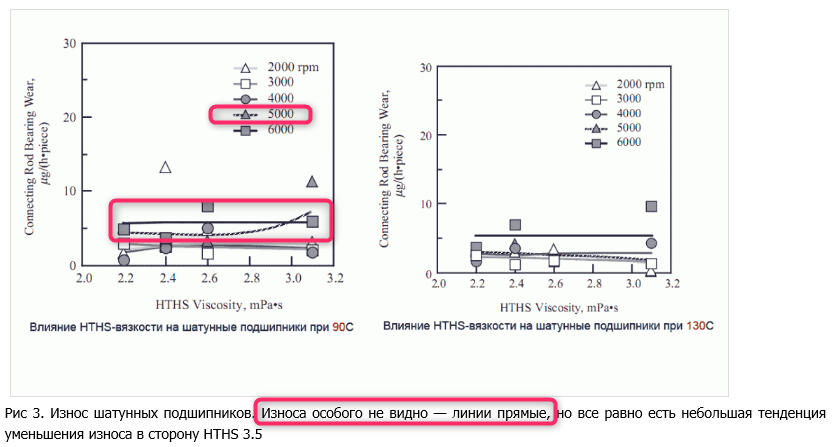

очень интересный момент есть в этой статье:
из выделенного мной фрагмента наверняка следует такой вывод - что масла с HTHS 2.9 (маловязкие) при температуре ниже 100 градусов обеспечивают более хорошую защиту от износа, за счет лучшего и более быстрого проникновения...(это к дискусии насчет 5W30 vs. 5W40) а при очень высоких температурах (более 110) износ меньше потому что низковязкие масла в большей степени разжижились ....но как по мне показательно наверное и то, что в качестве порогового значения часто упоминается 2.6 (то есть масла класса 0W20)
и в некоторых случаях для некоторых узлов износ выше при более высоком значении HTHS
так что как по мне, все страхи насчет риска использования масел со значением HTHS менее 3,5 , но более 2,9, в обычных, не гоночных двигателях, при нормальном интервале замены масла, преувеличены, ничего не должно случиться с мотором от использования 30-ки, пусть даже она и не А3
