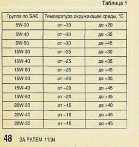

да? тогда почему в его таблице 0w-40 до +30, 5w-40 и 10w-40 до +35, и 15w-40 до +45, а все 30-ки до +25?
Скорее всего эта ситуация, когда из старых мануалов перекочевала инфа, а подправить под современность забыли.
Вот табличка 1994 года
30-ку можно и до +40. Но какую? 20w-30, практически моноградную, у которой минимум древнего загустителя или вообще нет, потому что тот же загуститель в 5w-30 видимо разваливался запросто при жаре. А HTHS масел тех лет я приводил несколькими в этой теме.
Потом видимо таблицу просто переписывали, а +25 для 5w-30 так и осталась
Так же выкладывал мануал на ваз 2107 1987 года, где 10w-30 до +30, 15w-30 до +45

Если можно лить это масло (см. №11 За рулем 1994 года), до +30 :
то почему нельзя масла из этого списка?
