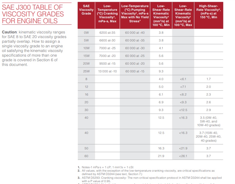

Вот и получается, что не вписывается. Если по стандарту у 5W-40 должно быть HTHS >= 3,5, а на деле - 2,9, то это нарушение стандарта.
стоп-стоп, по какому стандарту?
@Texacoman, а с чего ты взял что масла должны делать по самому последнему стандарту J300? тем более наши))) Некоторые производители прямо указывают, например A3/B4-04 или A3/B4-08 и т.д., и тут же ясно что они сделаны по старым стандартам, на момент действия прошлого J300.
Что значит "тем более наши"? Если они соответствуют стандарту, то пишут об этом, если не соответствуют, то не пишут, что соответствуют.
Как это с чего я взял? Более новый стандарт заменяет старый, они не могут действовать одновременно. Если одни будут делать масло по SAE J300 (1997), а другие по SAE J300 (2015), то первого можно называть жуликом.
UPD.: Вот если у них приписка об обратной совместимости это одно, а указывать действующий стандарт, а в уме иметь ввиду его старую версию, то это мошенничество уже, наверное.
