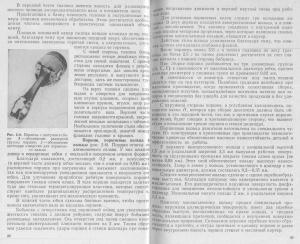

  01.03.2018 в 08:04, Barmaley сказал:
Давайте сравним зазоры ВАЗ и зазоры иномарок с известными вязкостями масел
Для начала
http://auto.bezmani.ru/img/samara/book/dvigatel.pdf
Есть нужная инфа? На какие зазоры смотреть в первую очередь?
Для начала хотя бы зазоры между клапаном и направляющей. Чем он больше, тем гуще масло используется
Да.
Посмотрите в моей теме по Москвичам для сравнения зазоры.
Могу ещё у знакомого чела запросить по японцам.
30-ка в самый раз. Такие же зазоры были у японского двигла, куда шла японо30-ка.
