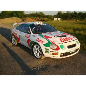

Лупатая селика несколько раз ралли выигрывала , какие они в задницу "новички " в вопросе турбобензинок???? просто на европейский рынок они их массово не поставляли, а делали только для себя.
Единственная турба в штатах была Супра турбовая, в европе селика лупатая

  15.04.2015 в 10:10, Nordman сказал:
А я за какие?? Бензиновых турбомоторов у тойоты тьма тьмущая было!
