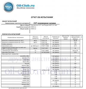

CVT заводская заливка - отработка на Peugeot 4007 после 20 000км
Масло: CVT флюид, заводская заливка, Предположительно DIA QUEEN CVTF-J1 / CVTF-J4, оно же PSA 9735.EF, Nissan NS-2, ELF ELFMATIC CVT (приобретено вместе с машиной на заводе PSA в Калуге :))
Автомобиль: Peugeot 4007, 2012г, 2,4 CVT, 4wd
Общий пробег на одометре: 20 000 км
Пробег на масле: 20 000 км
Период эксплуатации: сентябрь 12 - сентябрь 14 (-25 +35)
Срок эксплуатации: ровно 2 года
Режимы: 80% город, прогревы, запуск, пробки, жара; 20% трасса, скорость не выше 120
Объем заливаемого масла: около 7-7,8 (данные по старому варику с кулером и без разнятся)
Отбор масла: слив через пробку 5л в чистую пласт канистру, затем 1л в пэт
МПЗ CVT Peugeot 4007 2,4 4wd 20000 km (UOA).pdfПолучение информации...
мы экспериментально ввели новый параметр кислотное что бы хотя бы наблюдать какова кислотная среда в трасмиссионках. Ну в общем тут ничего не выросло...
по износу как видите все нормально - железо медь не зашкаливает.
по изменению вязкости возможно просела на 1-2 - это надо свежее тестить - я не знаю какие параметры у таких жидкостей но подозреваю что они низковязкие изначально. Мир все дальше и дальше идет к экономии топлива и меньшему сопротивлению вязкости.
Все гуд.
Не знаю как в Пежо 4007 (клон моего авто), но в Мицу замена CVT-жижи прописана лишь на ТО-90...
Анализ - доказательство необходимости укоротить интервал раза в два, т.е. через 45 тыс. км.
Ну и порадовал пурпойнт :up:
На 60 т.км в лансере 2.0 CVT жижа цветом как дёготь.После 90 хрен знает что там будет.

У наших (4007 и С-Crosser), Вадим, интервал 60 т.км., но я же в Москве катаюсь, поэтому менять буду через 20-30 т.км.
Переживал за пурп, думал в -35 колом встает.
У меня вопросы - какая база предположительно и железо настругать откуда могло 36?
Через пару лет анализ отработки NS-2 :spiteful:
Изменено пользователем redliner
Хороший анализ, жидкость следует менять раз в 30 тысяч км.
Судя по вязкости при 100 гр. (сомневаюсь, что за 20 тыс. она так просела), это скорее жидкость не DIA QUEEN CVTF-J1 / CVTF-J4, оно же PSA 9735.EF, Nissan NS-2, ELF ELFMATIC CVT, а Mitsubishi CVTF-J4/ Nissan NS-3.
