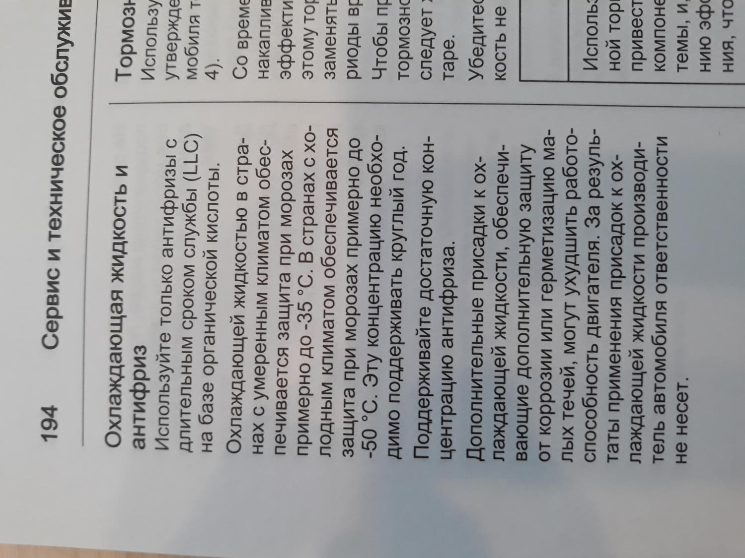

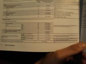

timursen2010 11 Опубликовано: 25 сентября 2017 Поделиться Опубликовано: 25 сентября 2017 Вот, пожалуйста 0 Цитата Ссылка на сообщение
SerV 872 Опубликовано: 25 сентября 2017 Поделиться Опубликовано: 25 сентября 2017 (изменено) В спарке от америки только две буквы. Чистый кореец. imho. хмм, не готов поспорить, не изучал эту модель. но я всегда считал что это Daewoo Matiz. в свою очередь Daewoo Motors была съедена GM Korea, вся документация GM - глобальна. дело ваше конечно, но по прописи у вас - GM 6277M. 100% ОАТ, цвет розовый. хотя с учетом того что у вас еще Енот, я бы тоже универсально взял А-110 (CS-010502 = 5,0 кг). А по CoolStream A-110. Он лобридный, т.е. G12++ Вот только зеленый? А залит красный. Какие нибуть колхозные методы определения залитого антифриза есть7 понюхать там, лизнуть, жирный итп? Антифризы типа “Gx” (G11, G12, G12+, G12++, G13) это исключительно кодировка концерна Volkswagen AktienGesellschaft. ни к GM, ни к Daewoo она никак не относится. Изменено 25 сентября 2017 пользователем SerV 0 Цитата Ссылка на сообщение
