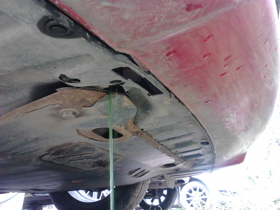

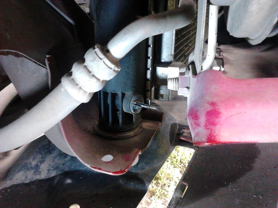

elvis 955 Опубликовано: 17 октября 2017 Поделиться Опубликовано: 17 октября 2017 (изменено) Митсу двух видов один красного цвета, другой зеленого. У меня залит заводской си не - зеленого цвета. Менять хочу аппаратом в сервисе методом замещения. Вот и спросил какого брать цвета. Митасу Вот уж в сервис ехать не зачем. Менял лет 5-6 назад самостоятельно, пробки в блоке не снимал. Крантик на 4B10 на бочонке радиатора внизу справа, сливаем и пару оборотов стартером - еще чуть выльется. Залил дистиллят. Далее понимаем соотношение объема системы из руководства к объему залитого дистиллята. И делаем сливы/заливы готовой ОЖ, что бы остаток старой ОЖ стал менее 6%. Можно сливать на землю или в емкость, с целью отфильтровать и понять что выросло в системе охлаждения. В качестве дистиллята взял бы лавр в 5л канистрах. В качестве готовой ОЖ - органику, ravenol OTC, или иную с собственным серьезным производством. Если авто на продажу до следующей смены ОЖ и цвет важен - подобрать под родной цвет. Ну и я смотрел бы, что бы pH вновь заливаемого был близок к оригиналу. IMHO. Изменено 17 октября 2017 пользователем elvis 0 Цитата Ссылка на сообщение
