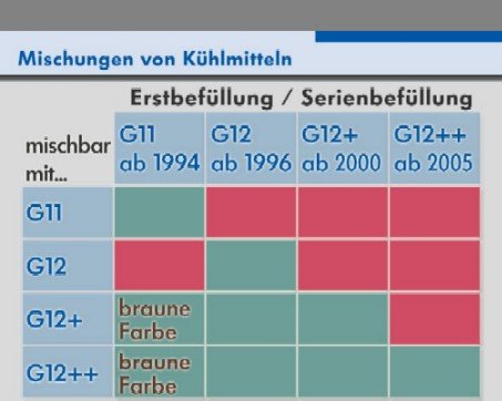

Orlovich Barmaley Вот ещё от дилера картинка:

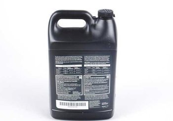

И канистра с обратной стороны
Палтус
Картинке сто лет в обед и на неё ссылаются всякие..говномесы.
У Вас самой канистры не завалялось? Просто сфоткать вблизи.
Кстати, канистра..амерская.
Изменено пользователем Barmaley
27 минут назад, Barmaley сказал:
Палтус

Так это известная канистра в плане дизайна.. даже Honda type 2 есть в такой упаковке.

Это к тому, что даже один и тот же OEM может иметь разные упаковки. Есть SRS-ная, 'евроканистра', 'амерская' и т.д.
