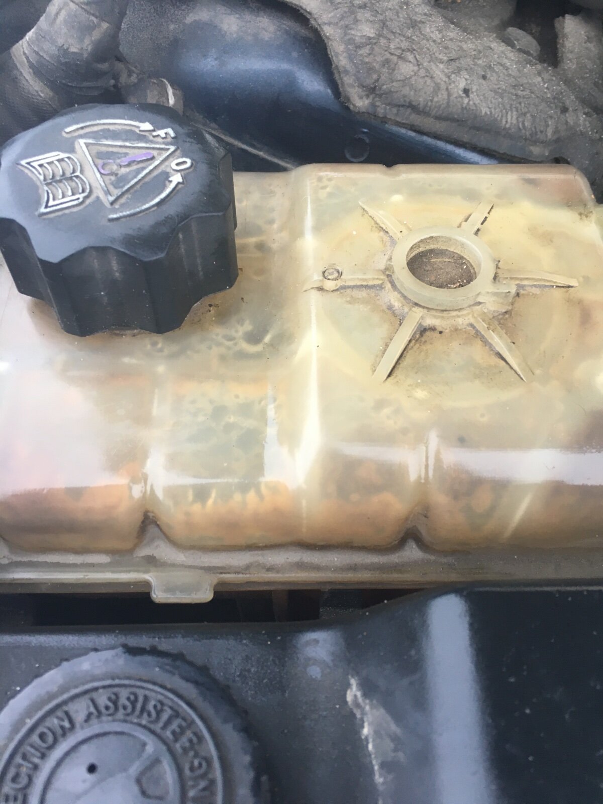

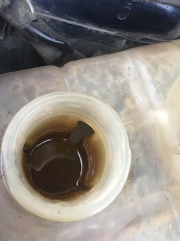

Парни подскажите по антифризу во французский атмомотор бенз 2.0 Ситроен пежо ew10a .
Хочу помыть систему и поменять бачек , так как вот такая кака стала при смешивании кулстрим и тотал Супра.
17 минут назад, trofim2805 сказал:
А зачем смешивали?

trofim2805
Если бы смешали Fucks LL и CoolStream Premium то ничего не было бы. Потому что это одно и то же.
Просто разные банки на линию ставят.
А так у Вас коррозия явно. Блок чугунный?
26 минут назад, Barmaley сказал:
trofim2805
Да.
Чугун.

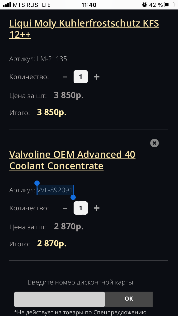

Сейчас остановился на этих двух ож.
Выбираю валволайн. он на косарь дешевле . лью масла валволайн.
Все устраивает.
