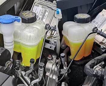

Всех приветствую.
Вопрос по китайцам, а именно Haval Dargo на GW4N20.
Подскажите пожалуйста, есть ли инфо, какая ОЖ была изначально залита в китайский автопром?
Ситуация получилась следующей:
Примерно на пробеге 5000, на очередном ТО обнаружили что уровень ОЖ спустился ниже отметки МИН.
Обратили внимание Дилера на данный момент, в результате чего, не посоветовавшись в владельцем, они долили Лукойл G12 Красный.
Ниже фото расширительного бачка До и После.
На вопросы почему именно этот, реагируют стандартно: "Нам сказали можно".
На вопрос какой там был изначально, ответить не могут, предполагаем что не знают.
Менять всю ОЖ на однотипную, за свой счет не хотят.
Из недостоверных источников известно что там был залит, свой локальный, Eastiest SEID OIL COOLANT, соответствующий G13.
Но инфу по нему найти не удалось. Да и не факт что там именно он. Понятно что в моменте с СО автомобиля ничего не случится, но кто знает как эта смесь будет себя поведет спустя время.
Хотелось бы разобраться самостоятельно.
Забыл добавить, мануал по данной части возмутительно скуден. Производитель сообщает только это:
Этиленгликоль-35 (за пределами регионов с морозным климатом)
Этиленгликоль-45 (для регионов с морозным климатом)
Изменено пользователем Desperatesf
Desperatesf с завода заливается CoolStream CHN -45, желтого цвета. Смешивать можно безболезненно с CS CHN 40 в фирменных канистрах, хоть он и красного цвета.
