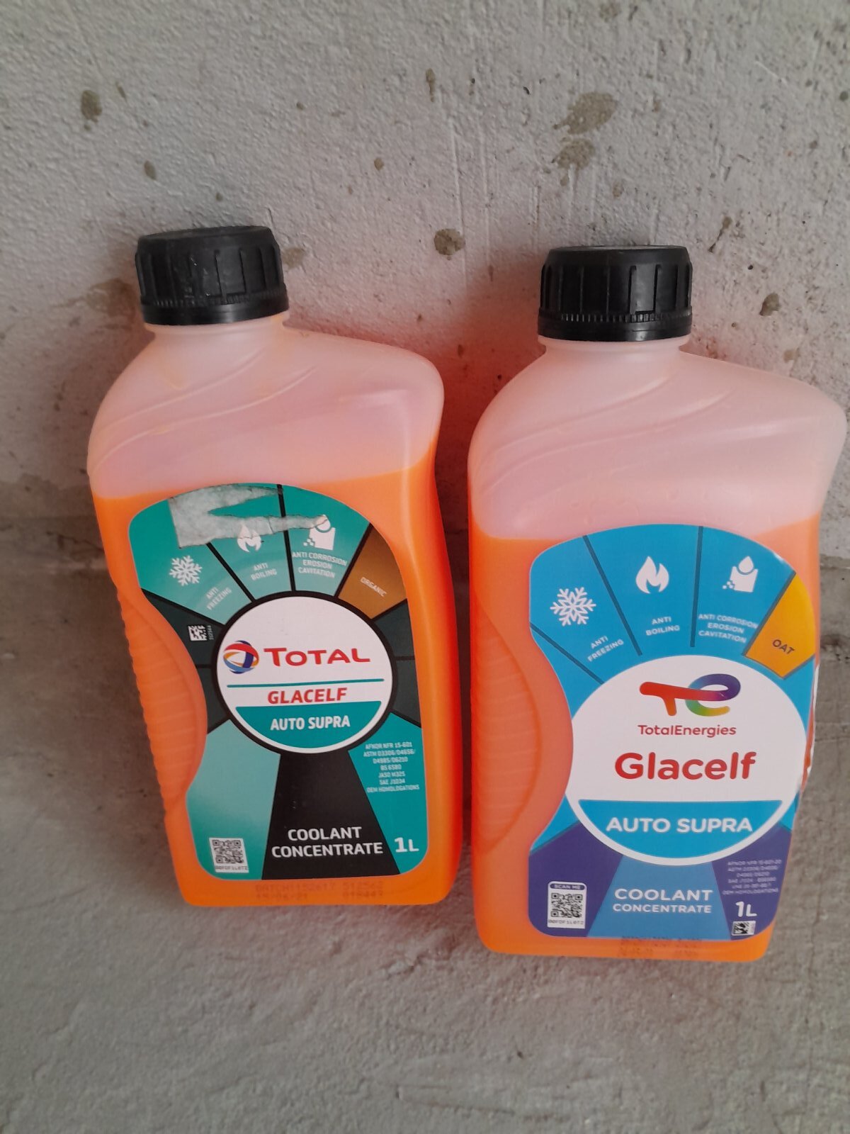

  10.01.2024 в 20:48, hik сказал:
Кто может подсказать в чем отличие
Раскрыть
Очевидно же , что в этикетках
Тупо новая этикетка скорее всего. Надо смотреть. Даты выпуска.
