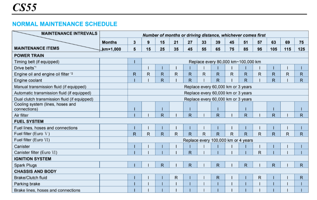

Я верно понимаю, что у тебя по сетке ТО первая замена на 25 т.км.? Если у тебя залит глисантин, то его срок службы должен быть намного дольше. Найти бы регламент ТО на китайском языке (оригинал так сказать).
Orlovich
В таблице замена тормозной жидкости нет. Может они перепутали ? Логично же ТЖ замена каждые два года.
Тогда вопрос срока замены ОЖ остается открытым.
dantist
Я примерно так же подумал, но есть тоже самое на английском.
но у китайцев я не так много понимаю, но сроков у них вроде не указано (и да это не 55 CG)
Привет, да верно, на всех китайцах меняют антифриз довольно рано и часто, что залито там с завода не известно.

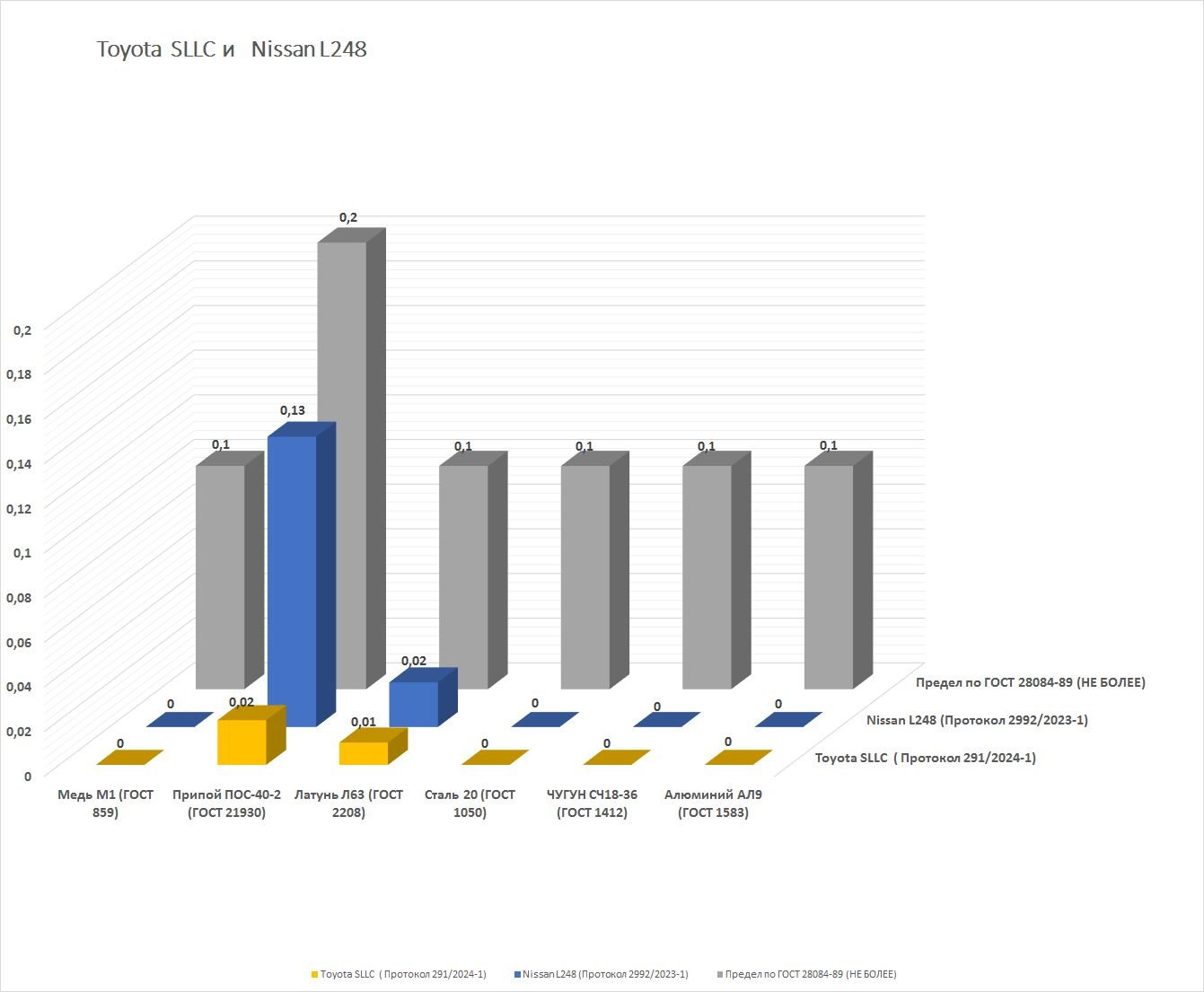

В общем, от @Barmaley
Предложение в связи с последними  анализами
ввести термины:
1) Алюминиевый антифриз - 'заточеный' сугубо под алюминиевые блоки+гбц. Ну и сталь само собой
(Nissan L 248)
2) Универсальный антифриз - 'заточеный' под любые известные металлы, применяемые в системах охлаждения, в т.ч. припой для латуни
(Toyota  SLLC)
