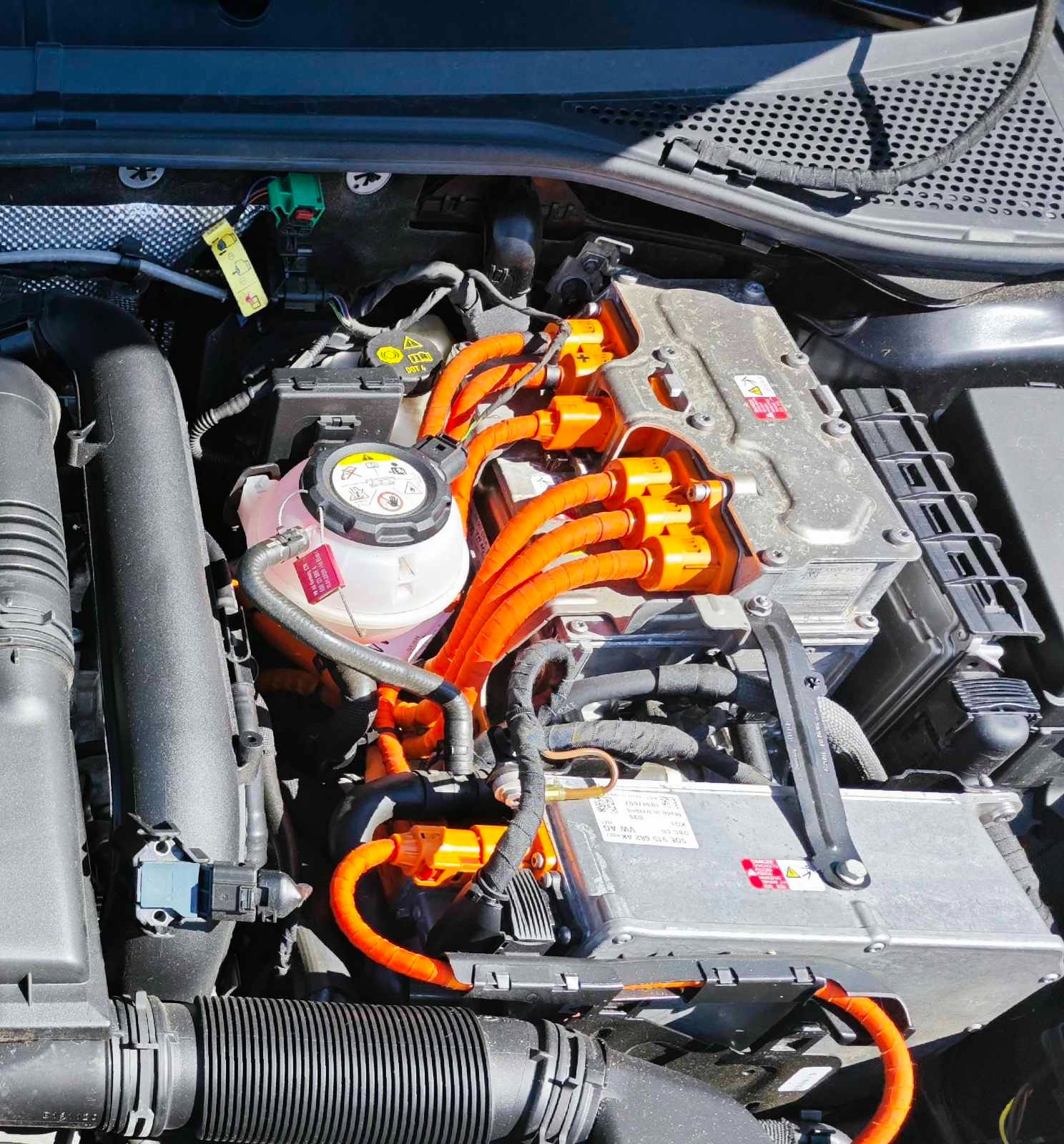

Здравствуйте, посоветуйте антифриз в гибридный пассат б8 2019г двс в нём 1.4 dgeb евро 6  (как я понимаю допиленный 1,4TSI (CZCA/CZDA), авто из германии, пробег 58 тыс, рефрактометр показывает -28 -30 градусов температуру замерзания, хочу сменить. из хорошего доступного что посоветуете? (сейчас залит какой то розовый а зная ваг фиг его знает что там то ли g13 или g12evo или g12++) из старых запасов в гараже найдена не тронутая 5кг канистра coolstream qrr  ещё четверть канистры его же ну и знаю где купить ещ1 одну такую же за 3 тыщи....
или синтек анлимитед ну или кулстрим премиум (можно ли премиум смешать с qrr?)
цвет текущего антифриза нормальный и смущает только температура да и 5 лет почти ему
и на засыпку вопрос, авто гибрид и у него ещё один бачок с антифризом такого же цвета, наверное охлаждение нагрев акб, в нём нужно менять? он под ваговской пломбой на стальном тросике
27 минут назад, zid83 сказал:
Можно
28 минут назад, zid83 сказал:
в нём нужно менять
Посмотри в руководстве, там должо быть написано есть ли ограничения или нет. По хорошему во втором контуре ОЖ деградирует медленнее и в большинстве случаев смысла туда залезать нет.
Orlovich  вопрос на что оптимально заменить заводскую ож? стоит ли мыть? мне не сложно купить другую ож хочется просто залить самое оптимальное для двс...
в ож батареи пока пломбу не срывал и не мерил рефрактометров, но если там как и в двс -30 то тоже придётся менять, мурзилка на немецком по гте, а в русском сегменте очень мало инфы по гибридам вага и уж тем более как и на какую ож менять антифриз батареи, а может это вообще охлаждение электродвигателя?  на фото
6 минут назад, zid83 сказал:
Для ДВС Coolstream Premium. второй контур не трогай пока - нет смысла.
