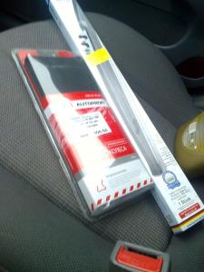

Руль за 20 лет был сточен и заполирован руками. Использовал обычные оплетки. Всем хороши но у меня толстый бублик ни одна не подходила нормально - внутри дыра 2см. Да и качество так себе раз в год облазила.
Купил на ебэе оплетку
http://www.ebay.com/itm/220788821510?_trksid=p2059210.m2749.l2649&ssPageName=STRK%3AMEBIDX%3AIT
Ну и немного повышевал. Там все просто справится даже школьник.

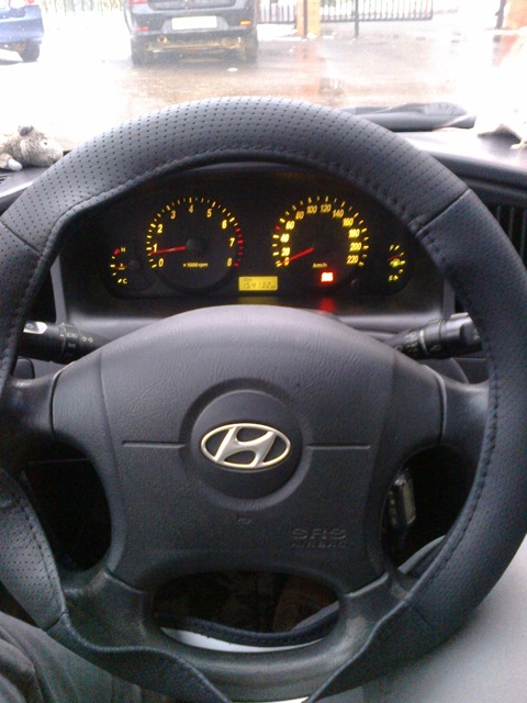

Плюсы:
красивее чем заполированный руль или чехол который без ниток просто надевается.
меньше руки понятно от холода стынут.
лучше хват и цепляемость - собственно из за чего весь сыр бор, голый руль просто стал выскальзывать из рук - что не безопасно.
оплетка имеет свойство стягиваться и если вдруг ширина бублика оказалось больше, ничего страшного шов стянет ее через пару дней по рулю.
Минусы:
Не закрыты лучи руля - лучше можно сделать - например в авто-ателье - стоит 5-6 тыс за обтяжку. Меня особо не тревожит.
Китаезы как всегда где нибудь накосячат, надо обызательно концы ниток с внутренней стороны связывать, заплавлять зажигалкой. Я не сделал и в месте шва немного разшнуровалось. Но это исправлю потом. Просто если будете брать знайте - требует доводки "до ума".
Особенность:
Кожзам внутри подкладка пеноизолон какой то.
Требует подбора по размеру руля. Я заказал сначала размер M 37см диаметр руля - оказался мал - растянул и порвалось. Заказал M 39см - подошел.

Со своей которая описана вверху езжу - доволен на 4ку. Была бы 5ка если бы оплетка красиво обволакивала весь руль. В ателье можно сделать за 5000р, но мне как то не остро встала проблема что бы за это столько платить.
кстати тоже давненько уже "пришил" оплетку от автопрофи. брал без перфорации, серого цвета под салон. размер М, но почему то она не совсем подошла. натягивать ее пришлось с большим усилием. из за этого шов получился неодинаковой ширины по окружности, видать натяжение неравномерно распределилось. само качаство оплетки еле-еле на 3+. когда вскрыл упаковку обнаружил кривую прострочку в одном месте, причем с обоих сторон, скрыть невозможно. нитка не прочная.в инструкции написано через N стежков утягивать, при первой же утяжке порвалась, хотя усилие не большое.пришлось дальнейшие утяжки делать совсем нежно.
несмотря на получившийся убогий вид я к ней привык, держать ее правда удобнее чем обычную оплетку с "дырой", хват однозначно лучше.
у знакомого аналог от другой фирмы на вид богаче и нить утягивал плоскогубцами без проблем.
