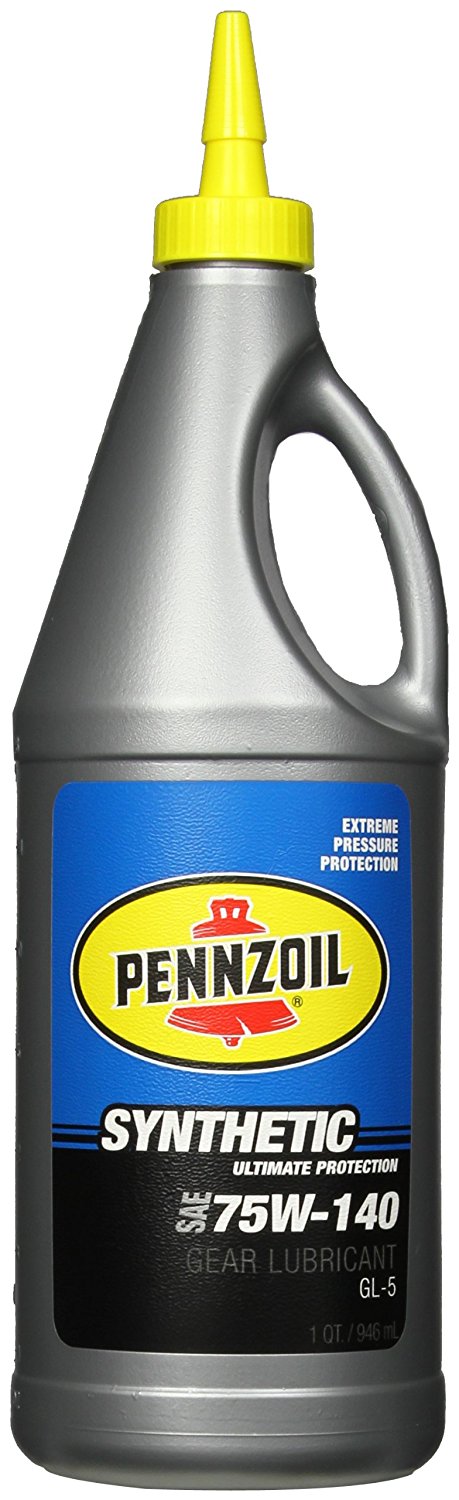

  28.09.2015 в 07:05, ilanbek сказал:
Понаблюдал в автодоке за поставщиком торгующим ABRO GL-5 75W140 , так за неделю они 38 банок продали, как горячие пирожки расходится масло.
Заказал себе 3 штуки.
Когда придет отпишусь.
Что то дизайн банки ABRO и Pennzoil сильно похож. И даже этикетка впаяна у обоих (в отличие от штатовского Mobil, например)
Изменено пользователем Izb
