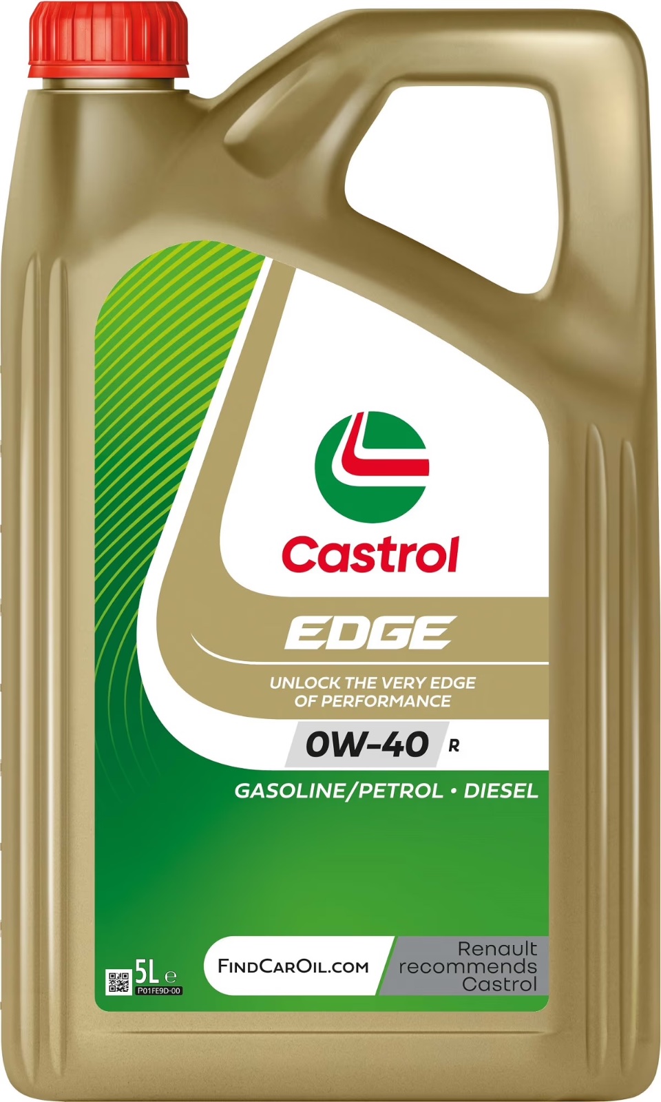

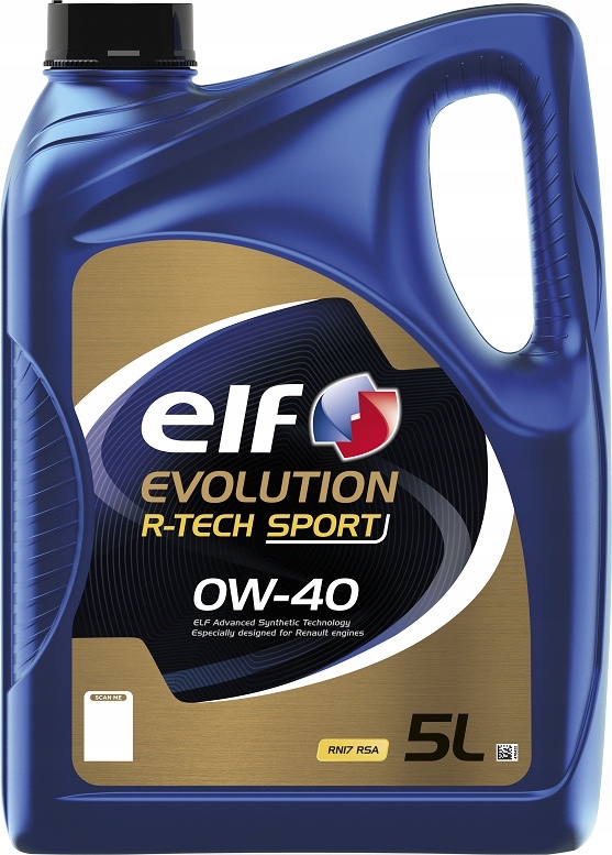

Товарищи. А теперь помогите определиться с выбором между двух масел.
Что их них будет «пожирнее», в общем в классическом понимании лучше.
Elf R-Tech Sport или Castrol Edge R. Оба масла с допусками RN17 RSA, то есть для тяжёлых условий эксплуатации. Знать бы где пакет присадок жирнее, да вязкость при 100 больше, то и возьму.
Напоминаю данные по авто:
1. Renault Sandero 2017
2. К4М с доработками: Валы, облегчённая ШПГ, топливная система, выхлоп, холодный впуск на ориг.фильтрах K&N, маслянный насос от дизеля К9К, турбина GT2860 0.7 Bar. Заводская мощность 102 л.с. с двигателя, фактическая 178 л.с. на колёсах
3. Заправочный объём 4.5 л
4. Обитание зима: 85% город, 10% трасса, 5% трек. Обитание лето: 40% город, 40% трасса, 20% трек.
5. Город Волгоград зимой, морозы до -15 и раз в несколько лет -20. Летом выезжаю в Сочи на гонки.
6. Интервал замены давайте возьмём в худшем случае 8000-9000км.
7. Экологии нет.
8. Заказать могу что угодно.
9. Манулал RN0700/0710 A3/B4

Прикладываю документацию на оба масла.
bpxe-bmr49j.pdfПолучение информации... TDS_ELF_EVOLUTION-R-TECH-SPORT-0W-40_UNY_EN.pdfПолучение информации...

  11.05.2025 в 15:26, AlexandrShutov сказал:
Раскрыть
в моём понимании,оба хорошие..кто вам на глазок без анализа скажет , какое лучше отработает за 8 ткм ?
- я бы купил что доступнее и дешевле.

Хорошо. А подскажите. Что тогда лучше взять, тот у которого вязкость при 100С больше, или тот, у которого чуть больше индекс вязкости(на 20), учитывая условия работы моего двигателя.
  12.05.2025 в 06:46, AlexandrShutov сказал:
Раскрыть
не знаю..надо тест делать и сами всё узнаете ,чтобы конкретно говорить..
