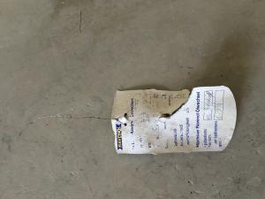

Бирка висела.

Так что за бирка, в смысле масло какое было и какое стало? На конкретике проще рассуждать!
В гараже должна валятся. Сфоткаю.
Было в неметчине залито RAVENOL VST 5W-40. Сейчас плохо видно уже. Но когда брал машину было видно. Я потом описание читал на немцком и российских сайтах и находил допуск 229.5 на мерседесовком сайте.

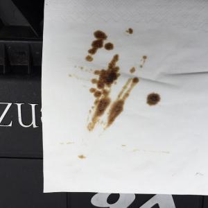

На Total Quartz Energy 9000 5w-40 которое то же 5W-40 и 229.5 отметил повышение температуры градусов примерно на 7. И ещё один напрягающий момент. Когда сливал равенол, то он был коричневатый, но прозрачный. Правда непонятно, сколько на нём был пробег так как цифры были не совсем читаемы, только дата рекомендуемой замены 6.2014. Мне просто перегонщик сказал, что масло типа с маленьким пробегом, так как машина типа долго стояла перед продажей и в доказательство щуп показывал. Там было больше полуровня и масло на щупе почти не видное. Сейчас тоталя долил за 3000 км. грамм 400. И масло на щупе темноватое. Попытался сделать капельный тест, то не очень что-то получилось. Может я на палённый тоталь нарвался? Покупал не на рынке.

По свежим каплям судить сложно, но по-моему масло выглядит плохо. Сливайте его к чертовой бабушке.
Я бы ещё промывки использовал дл разжижения, но тут уж вам решать.

Не ужели масло могло за 3 тыка так убиться? Я планировал хотя бы по 7 тыков ездить. Или в российских условиях 5 это максимум. Плюс угар на тотале появился. Но первое, что бросилось в глаза это разница в рабочей температуре!
  07.11.2014 в 07:46, Agregatchik сказал:
@GReY,
Если предыдущие замены были 15-20 тысяч (а в Германии это наверняка), то ничего удивительного, что свежий Тотал за 3000 км. "помер"
