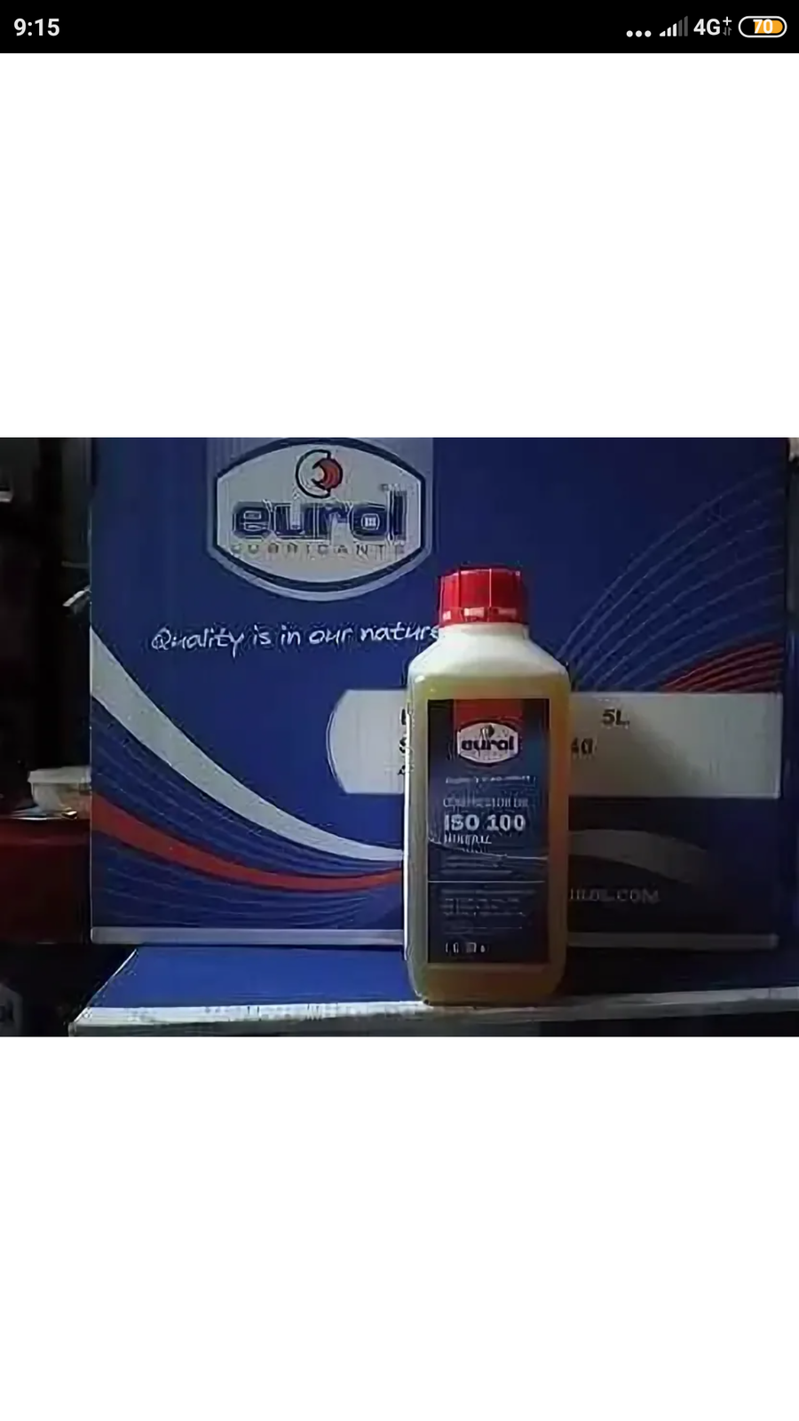

Тоже приобрел себе компрессор поршневой Denzel! Масло которое шло в комплекте заливать не стал! Заказал на Емексе , Компрессорное масло EUROL Compressor Oil 100! По фактукту получения пришло масло в непонятной канистры с напичатаноми  на принтере этикетками ! Я охренел масло сразу вернул назад! Фото выложу ниже!!!
В магазине в наличии был Mannol compressor oil iso 100 взял его , залил полет нормальный! В зиму залью моторку 0w20 остатки от авто, я думаю что хуже не будет!!!E1100721L.thumb.jpg.6aef57a79711a385887895af366bbe26.jpgScreenshot_2020-05-15-09-15-10-487_ru.yandex.searchplugin.thumb.png.ce89cb4f3e67fcf92291fa5ceb2165cf.png
