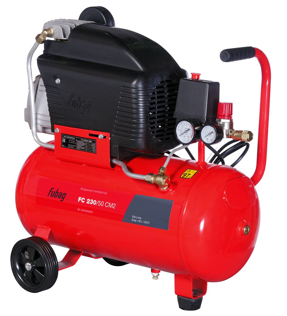

Paulson вот вариант норм нашёл
То же, что и у меня - только больше ресивер и без комплекта инструментов

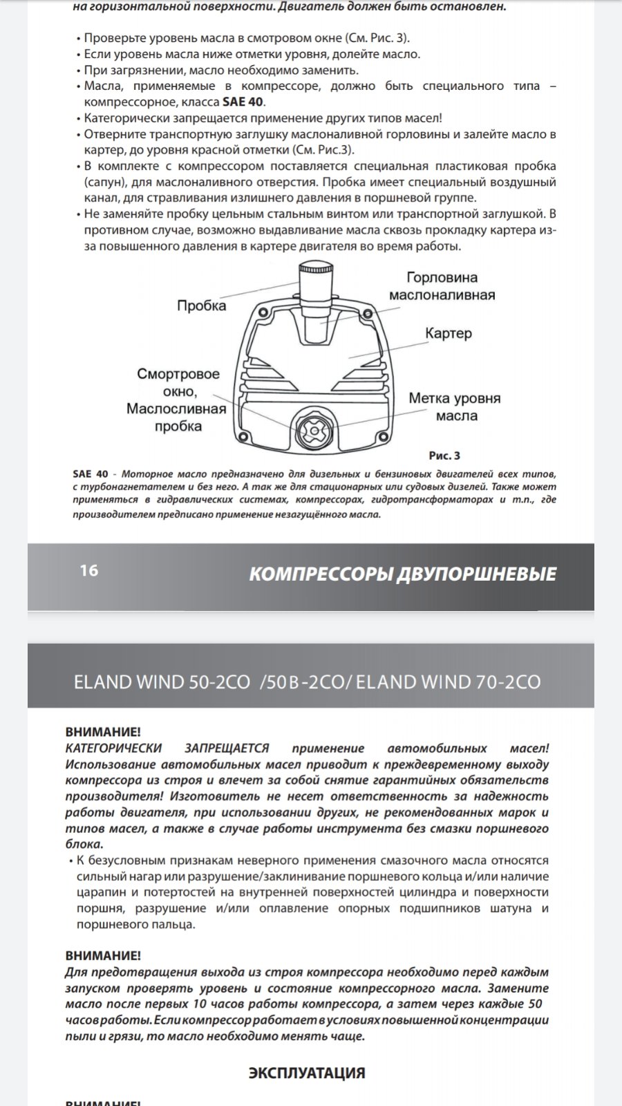

Paulson Масляный компрессор Metabo Basic 250-50 W 601534000 1приобрёл такой аппарат , в инструкции написано по маслу использовать SAE20
2 часа назад, Новосиб сказал:
Paulson приобрёл такой аппарат , в инструкции написано по маслу использовать SAE20
Им виднее :)
Не могу понять : с одной стороны льем автомобильное масло и про это написано в начале, а потом производитель быстро "переобувается" и пишет, что авто масла убивают его продукт. Что имеется ввиду в мануале?
Parxim90 китайцы сочиняли, скорее всего - и смешали всё в кучу - или наши манагеры полуграмотные
Найди мануал от подобного другой марки-другого производителя
8 часов назад, Parxim90 сказал:
Попутали слово компрессорное с автомобильным в переводе. Лейте компрессорное масло вязкостью SAE 40.

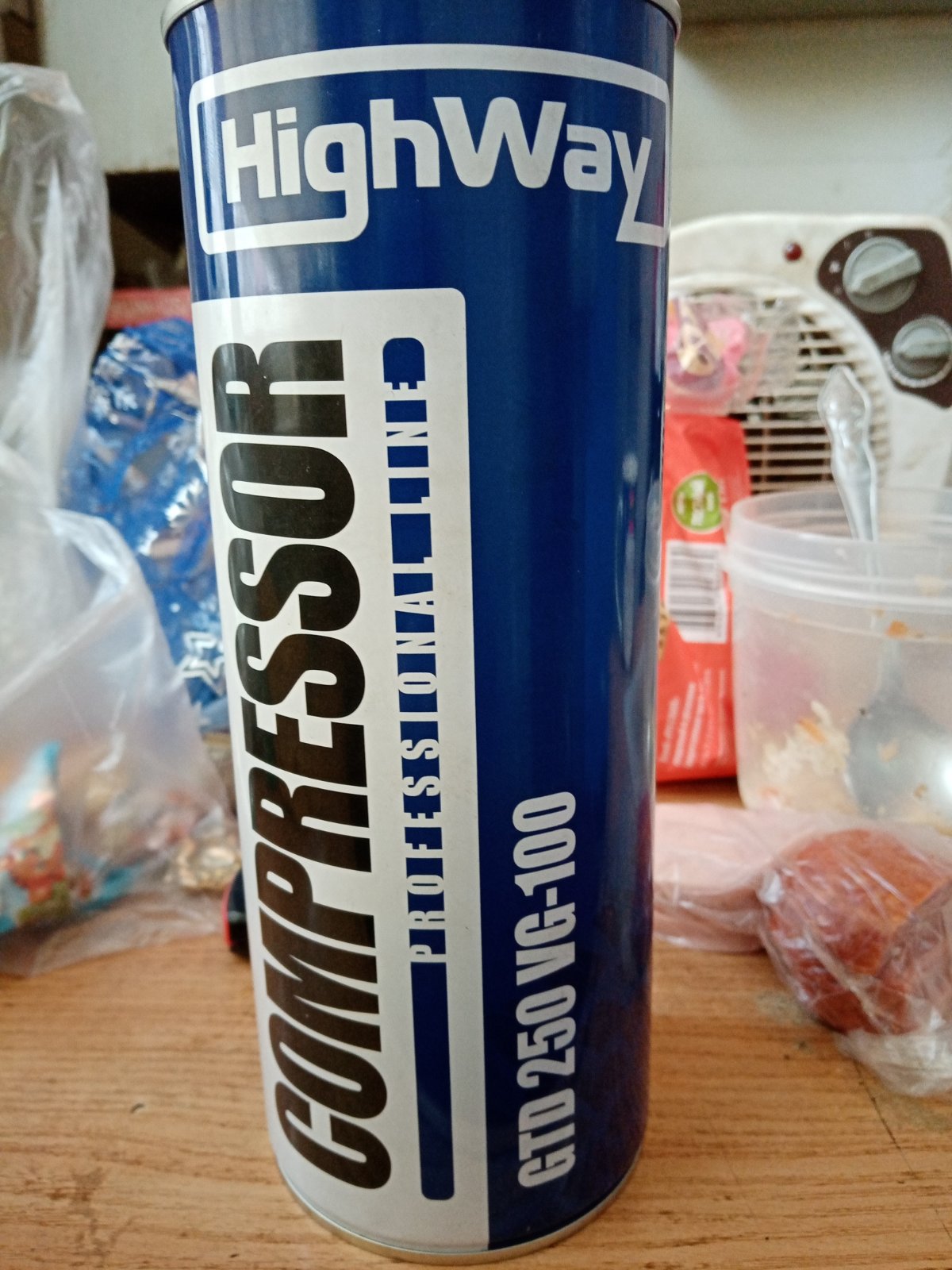

15 минут назад, Дюпелёк сказал:
Мы такое льем в свой
красивая баночка
