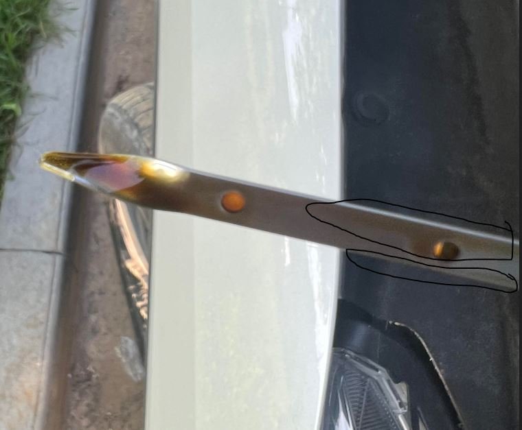

Интересные наблюдения за Moly Green Pro S SP 5W-30
2500 км пробег на масле. турбомотор, комбинированный впрыск - горячая турбина и активно льем топляк в масло...
Масло не стало черным. Обычно на этом двигателе в первую тыщу чернеет полностью и все.
Тут просто масло стало более желтым, янтарным, но сохраняет свою относительную прозрачность. Если сделать капельный тест, оно желтое с каким то мутно серым цветом, будто какой-то сажи подмешали.
А еще оно сильно стекает. В горловину видно фаззовращатель, он сборный и у него есть углы где обычно остается масло и его следы. Сейчас там чисто будто промыто все бензином и вычищено кисточкой.
Щупом невозможно понять уровень масла в двигателе. Надо несколько раз опустить/поднять щуп, протирая его на сухую. Пока вытаскиваешь щуп оно стекает с него. Когда обратно опукаешь щуп, появляются маслянные потеки по краям щупа сильно выше меток - он собирает масло которое стекло при вытаскивании. Такой проблемы раньше вообще не было.

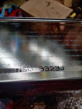

Прикупил на зиму канистрочку. Может кто расшифрует цифры ? Не могу разобраться :Connie_cleaning-glasses:
1 час назад, Plis73 сказал:
3число 3месяц 23год вроде так.

01.07.2023 в 19:11, Plis73 сказал:
Здесь указана дата производства именно тары - 23 марта 2023 год, дата розлива масла указана на верхней части канистры.
3 часа назад, just_4_lulz сказал:
Да, есть такое, в правом углу -> KS28CL.
Расшифруете?
20 минут назад, Plis73 сказал:
Расшифруете?
Напишите, какое именно у вас масло, а то первый раз на канистре Moly Green такую маркировку вижу)
