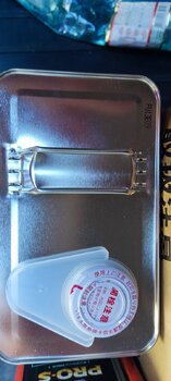

У меня такая же маркировка, только цифры 27. Маркировка тары идентичная. 0w-20
Изменено пользователем TATUGA
На площадке wildberries получил ответ по поводу даты изготовления масла, продавец "pro.масла" г. Новосибирск.
Ждёмс другие варианты ответов...
Изменено пользователем Plis73
3 часа назад, Plis73 сказал:
Подавляющее большинство 4 литровой металлической тары в Японии производит структура Nagao Seikan, у которой есть 2 завода - Nagao Seikan Chiba (NSC) и Nagao Seikan Wakayama (NSW) Маркируют дату производства тары они именно на дне самой канистры, поэтому маркировка NSW 3324C на вашей канистре является именно датой производства канистры. Такую же маркировку вы можете увидеть практически на любой канистре, которая произведена в Японии.
Запрос по дате розлива масла (маркировка на верхней части канистры) я отправил непосредственно в компанию TAU Corporation, запросили фото маркировки, жду ответа. Так что ответ продавца с WB явно некомпетентен.
И еще момент по датам - как правило разница в дате производства тары и розлива масла не превышает недели, а тут август 22 года и март 23 года, что тоже крайне странно.

Соглашусь, что продавец некомпетентен. Я сегодня дату розлива спокойно пальцем стер. По всем признакам тара оригинал. Не понятно...
6 часов назад, TATUGA сказал:

Ответ получен, по дате розлива все четко - разница с датой изготовления тары 4 дня. По маркировке получается цифры это дата, следующая буква месяц (C - март), в последней букве получается зашит год.

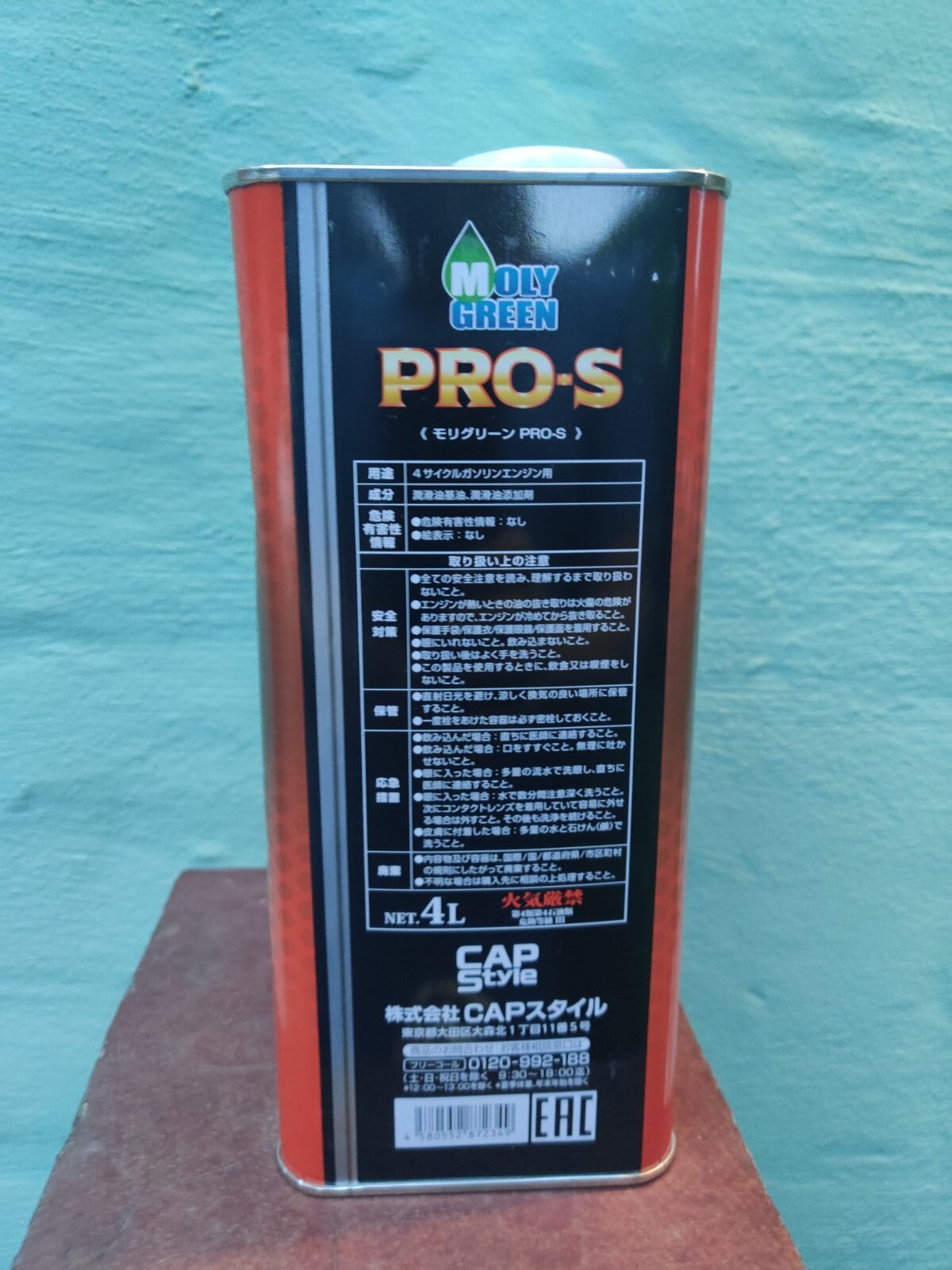

А теперь и живые фото
Обратите внимание - линейка PRO S явно идет с другого завода производителя. Есть мнение, что это Шелл, но не факт
16.08.2023 в 15:45, Euro сказал:
Это хорошо или плохо? И откуда такое мнение?
1 минуту назад, TATUGA сказал:
Я тоже думаю, что заводы разные - на разных продуктах совершенно разная маркировка, что странно было видеть на продуктах с одного завода. А плохого в этом ничего не вижу - японский производитель с большой долей вероятности будет соблюдать рецептуры что на одном заводе, что на другом.
