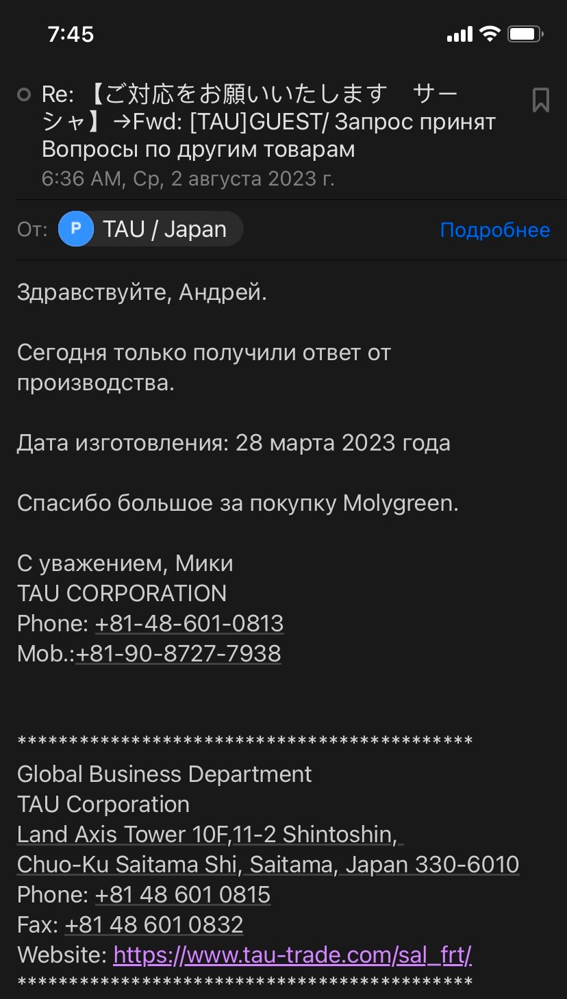

01.12.2023 в 13:12, Ajax сказал:
Если вы обладаете информацией по серии PRO-S, то будьте так любезны и поделитесь достоверным источником. Ссылаться на какой-то гугл - такое себе...
Если вы это мне писали, то конкретная дата розлива масла с данной конкретной маркировкой получена личною мною от официального источника - ответ на запрос к официальному поставщику в лице TAU Corporation

07.12.2023 в 11:01, just_4_lulz сказал:
  Показать содержимое
IMG_4280.jpeg.735e10fab9e4ed3f343a8e8cbd582b33.thumb.jpeg.a95bcdabf79163ada6a1d3f06977efb6.jpeg

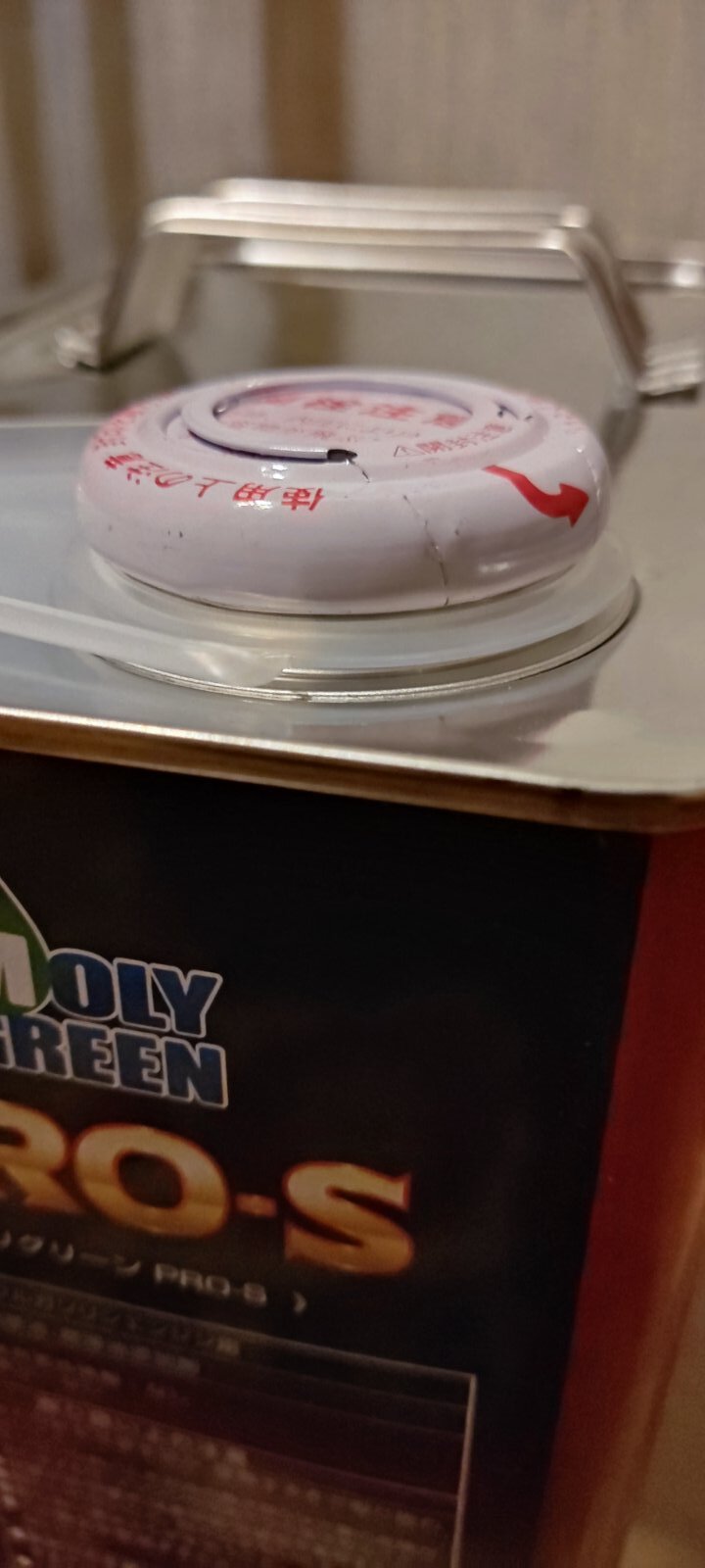

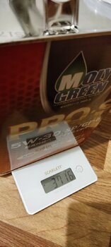

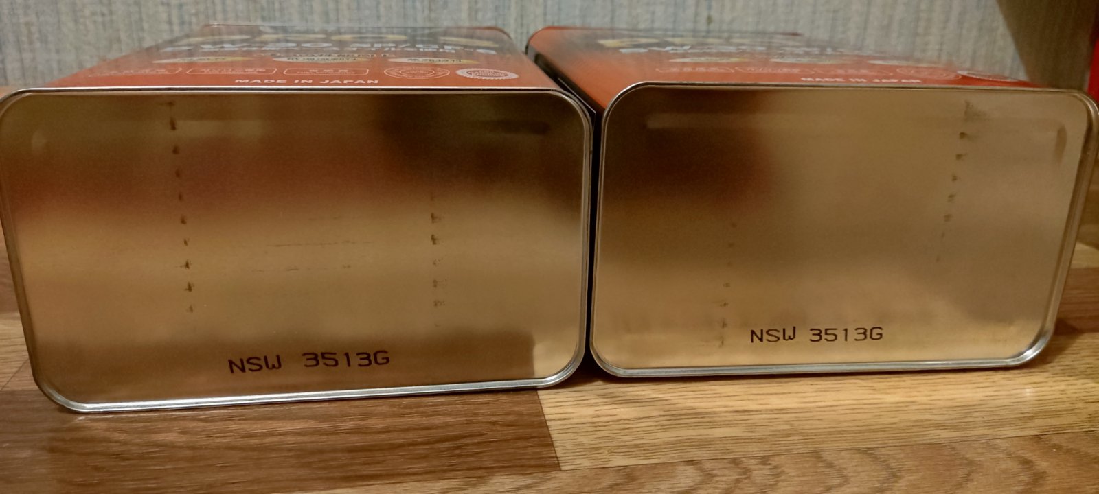

Прикупил на лето в FB20 данное масло, возникла пара вопросов:
1. Где просмотреть дату выпуска?
2. Эти масла вообще подделывают? Смутили одинаковые коды, нанесенные аппаратом на конвейере.
Kletska
пр-во тары: 13.05.23 Nagao Seikan Wakayama
розлито: 17.05.23.
похоже на оригу. дно канистры не зеркалит, швы ровные, полоски на дне канистры от конвейерной ленты есть, почти одинаковый вес.
у нас пали не было, но TCL уже всплыло не давно. сейчас надо смотреть в оба...пошла китайская жестяная паль, что в ней...понятно будет какая-то шляпа налита.
