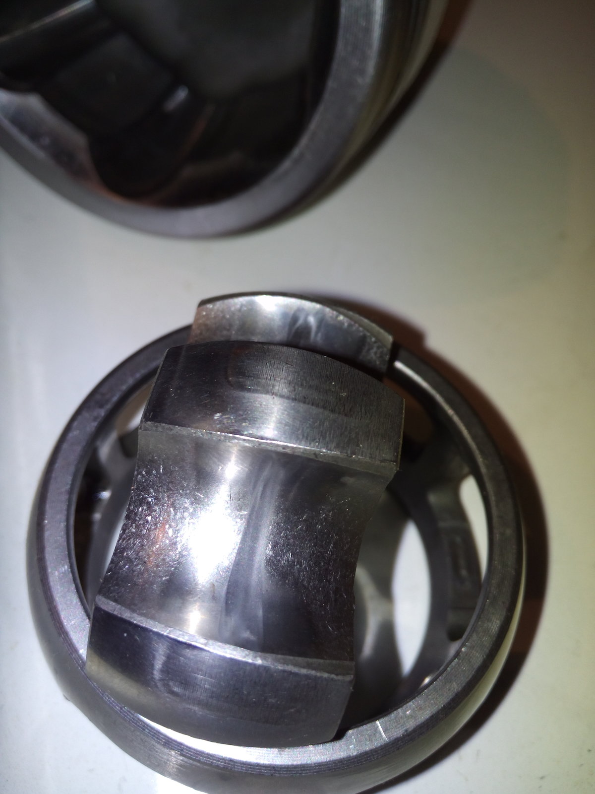

сегодня взял себя в руки и поменял пыльник, почти три месяца с дырой ездил, общий пробег под 300ткм , смазка  один раз менялась, по причине разрыва пыльника на мобил специалгрейс в нём 0,5% дсм, второй пыльник на авто родной, с родной смазкой с 1996г.
на фото видно зачатки ямок от шаров
по весне буду делать гидротрансформатор, местами шрусы поменяю...
на внутренней обойме зародыши питтингаIMG_20191027_175643.thumb.jpg.bdc5d9a241c23d7a7cd8ccae5bcf3fde.jpg
