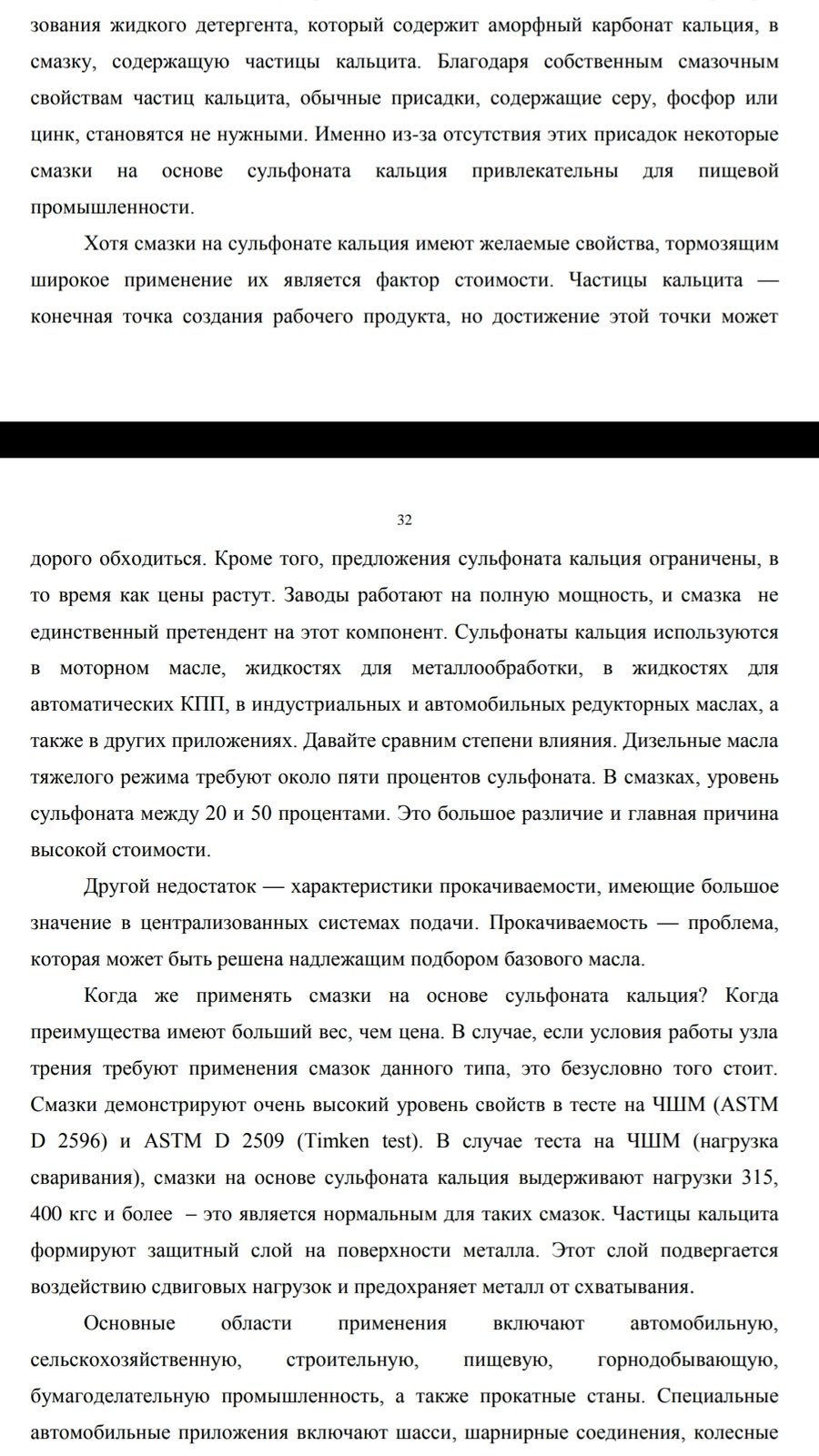

В специализированных источниках указывают вплоть до 25%.
А какие именно источники?
47 минут назад, darkcorp сказал:
Так они вроде как для обычных шрусов. А у шруса кардана иные условия - высокие скорости и больший нагрев. Например, некоторые смазки будут высыхать.
Самое простое решение - взять оригинальную смазку,которая по заводскому мануалу предлагается производителем для обслуживания данного узла
Vasek555 ну знаете, это свинство. Вы вроде не первый день здесь, а задаете вопросы то-ли в русле "я профессор, ты студент", то-ли " я господин, а ты смерд, отыщи мне".
Упоминается это во многих источниках, посвященных сульфонатам. Например в диссертации на Губкине. Натыкался и на процентное содержание в товарных смазках. В отличии от умеренного % загустителя в литиевом мыле, сульфонаты, как и полимочевина идут буквально конскими пропорциями.

53 минуты назад, D'AVerk сказал:
Про сульфонаты согласен, а полимочевина... Shevron SRI - NLGI2, полимочевинного загустителя 8%. Это конская доза или ещё нет?
