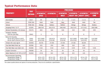

изначально вы дали ссылку на PSMC30....    я в таблицу посмотрелpsmc30.thumb.jpg.5b74496b0a97e825e8ef21255d1109f7.jpg
поэтому и спросил.... натычьте носом  на какую смазку вы ссылались

  03.12.2019 в 06:32, Абенt сказал:
Раскрыть
Все правильно. Про нее речь и шла. А что не так? Для низких температур самое оно.
  03.12.2019 в 07:50, Vasek555 сказал:
Раскрыть
смазка с дм врядли будет иметь золотистый цвет, да и "сваривание"  315 явно маловато для 3%дм, тут впору 600+ иметь
похоже говноперевод тому виной... надо в первоисточник смотреть
  03.12.2019 в 08:07, Абенt сказал:
Раскрыть
Есть предположение, что молик напрямую не влияет на сваривание. Вернее, молик вводят не для высоких цифр в классическом тесте на сваривание.

Это ошибка в русском варианте таблицы. Уже разбирали этот момент, по моему даже в этой теме.
Я тоже на это попался, пока не получил PSMC30, она темно-темно серая, так что все норм.
D'AVerk , а Вам бы корону поправить, смысл флудить про синюю смазку?
Изменено пользователем Zhigoulie
По каталогу.
Psmc30 - это синтетик моли, темно серого цвета.
Psc30 - это просто синтетик без моли она должна быть золотистого цвета.
