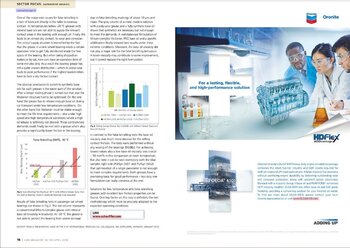

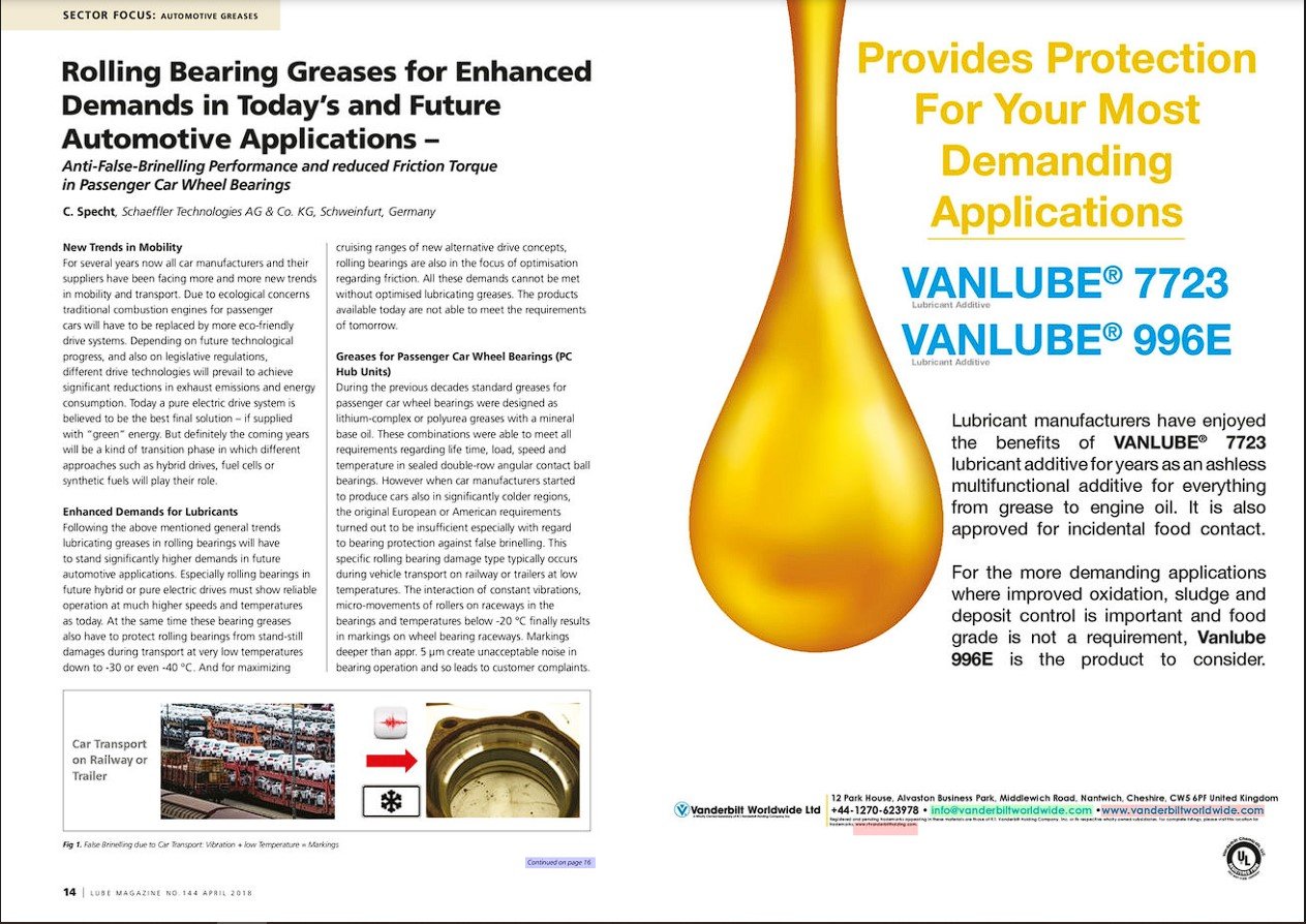

Vasek555 Возможно все же Kyodo Yushi или Castrol Optitemp, не уверен кто точно делает эти ГСМ, сделали это маслоотделение c целью борьбы с False Brinelling. Как нам пишет NSK:
Натолкнула на данную мысль, статья из Lube Magazine на тему данного эффекта, в ступичных подшипниках. PDF нету, только скрины.
yorker В английском не силен, а скрины не переведешь....:pardon:

Раскрыть
Может не увидел, но нет ни чего в сканах на счет маслоотделения. Там на счет того, что загуститель должен быть более стойким, присадки соответствующие, к-т трения минимальный и надо снижать вязкость базового масла для низких температур.
Изменено пользователем SL1
Vasek555 SL1 Да вытащить со скринов несложно, не красиво, но читабельно. В общем обсуждается в целом ситуация со ступичными подшипниками при перевозке новых автомобилей в холодных регионах, но вполне можно взглянуть на данную проблемы в разрезе шарниров приводов.

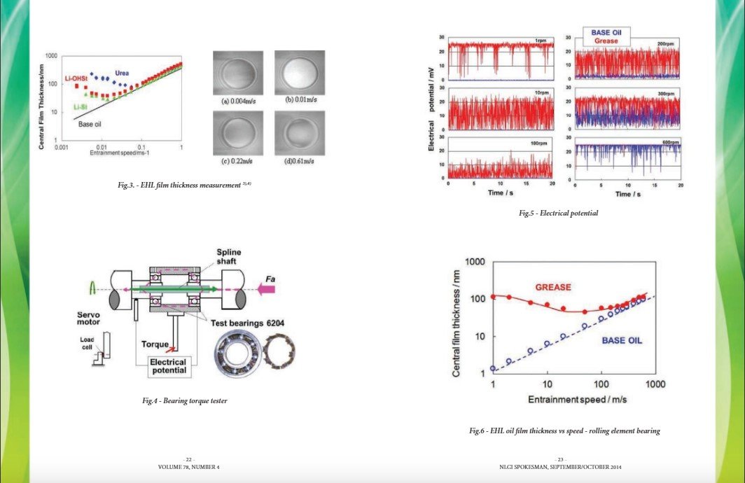

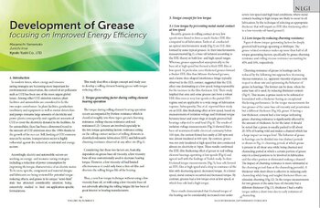

Ну и еще одна статья от товарищей из Kyodo Yushi - Development of Grease где также просматривается их логика в трибологии, пункт 3.2 Low Torque by reducing churning resistance.
