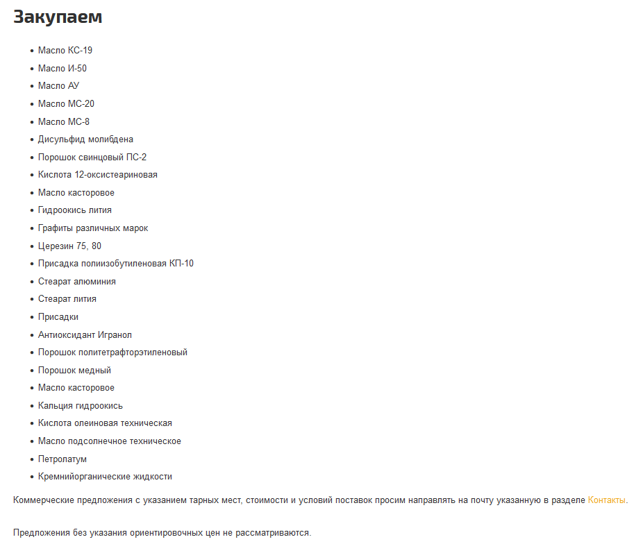

Доверять производителю у которого крошка в смазке? Ну уж нет! Там еще что-то неоднородное кроме фторопласта было. Впечатление, что на коленке перемешали какие-то куски. Вам так и дисульфид в виде абразива насыпать могут. Во всех нормальных смазках идет первичный фторопласт микронного размера. В общем, ВМП отдыхает по сравнению с Роксолом. Вычеркнул этого производителя из жизни навсегда. Если Вам достаточно того, что на этикетке написано, а внутри осколки титаника плавают, то флаг в руки:good2:
Все таки эти товарищи с югов России сами 'блендят', а не бочки с китая фасуют по тубам, а может и то то делают. Вообще конечно в легко-возводимых одно-этажных постройках наподобие строительных городков/кэмпов смазочное производства организовать это очень сильно. Интересно масло подсолнечное им для выпечки или для инновационной рецептуры :)
Ну и страничка про аналоги это прямо веяние эпохи 'замещения':

Ну уж после такого заявления применить их продукцию в хоть сколько-нибудь ответственном узле может только саботажник или патологически доверчивый человек.
