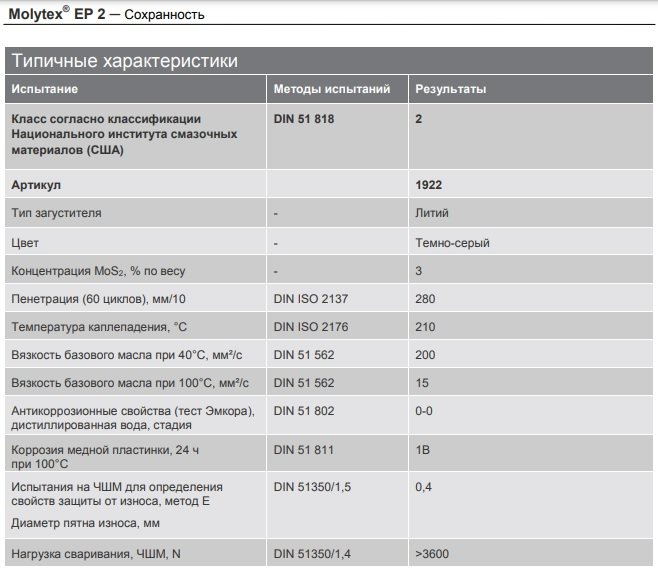

gennadievich Если у Вас там на Алтае действительно минимум -25С, то пойдет. Про PSMC30 и консистенцию ерунда написана. При таком раскладе я бы предпочел Texaco Molytex EP2.
3 часа назад, SL1 сказал:
Данные о средней температуре взяты с нескольких метеорологических источников. Крайне редко минусовая опускается ниже 30, и при такой температуре а/м не пользуюсь, все в шаговой доступности.
Ознакомился с характеристиками смазки Texaco Molytex EP2, действительно лучше чем у PGPM2C30 и рабочая температура от -30, против -25, что дает запас. К тому же в свободном доступе и с демократичной ценой. За подсказку спасибо, добрый человек, буду брать.
Изменено пользователем gennadievich

Все правильно сделали. Texaco Molytex целевая смазка для ШРУС. Пятно износа 0,4 против 0,6 у РС!
