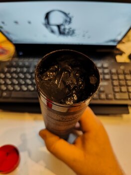

ты можешь ее сфотографировать на зеркалку в большом разрешении- реально очень красиво выглядит
 кстати что за смазка на фото? кто ее делает
