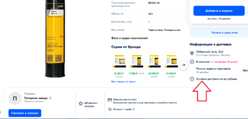

Увидел на озоне пару интересных ШРУСовых смазок:
- Klüberplex BEM 41-141 (если только продавец с артикулом и картинкой не ошибся) смесь минералки с ПАО без твердых присадок на литиевом комплексе. Цена, для Клюбера, не высокая:).
Раскрыть
Нашел где Kluber искать :). Да еще и от китайского продавца
Изменено пользователем I Fixit
Да, не заметил. Озон на компе глючит, иногда вообще не грузится или показывает только часть информации. Убрал.
