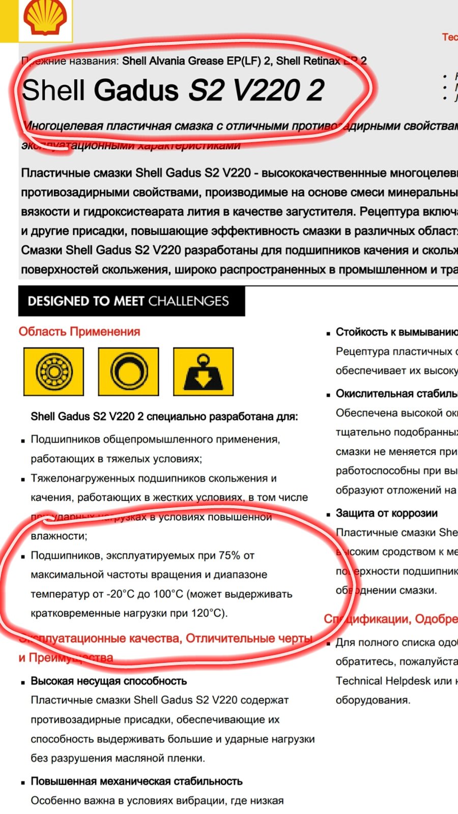

Вопрос ведь ставился - не какая смазка лучше в ступицы, а куда в машину запихать Shell Gadus S2 V220 2. Так вот в ступицы его запихать можно, и ходить будет уж точно всяко лучше литола.
Screwdriver78
во первых вопрос звучит так, если без обиняков - куда запихать смазку, которую можно спи...ть..
Самвй правильный вариант конечно не брать :)
просто правильный - не брать Shell Gadus S2 V220 2, т.к. она того не стоит, туба в базарный день 200р.
далее, даже при 100гр вязкость целых 19сст, этотзначит на больших оборотах она будет саморазогревать себя, еще силтнее выходя из температурного режима.
и да, все же 120 и то кратковременно, а так до 100.
так что никаких ступиц. Крестовины и те под вопросом. Замки можно мазать в теплом климате. Салазки.
если уж тырить, то ту что s5. 460 конечно много, но синтетика все же, эксклюзив.Screenshot_2019-03-19-21-32-43.thumb.jpg.0f569fe28fe95ef8746db9a3330214b2.jpg
