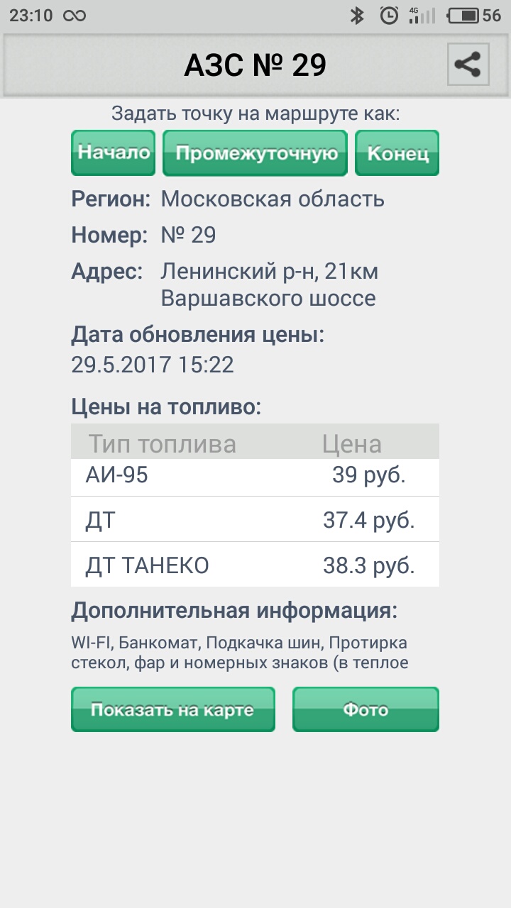

на 29азс всегда танэко родное татарское и паспорта оригинал
Часто там заправляетесь? Паспорта свежие?
Да нет, не всегда!
