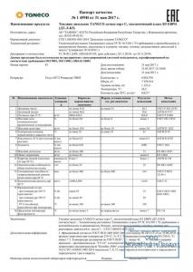

Позавчера на Татнефти интереса ради заправился простой солярой.На паспорте большими буквами ТРАНСНЕФТЬ написано,изучил шапку: Москва - СПб - Кириши.ЦЧ 51-ЦИ46,ТФ -9,плотность 820-845,число износа 460.Подумал:тупить будет... Неа,двиг работает мягче,чем на Танеко и не тупит ни разу! У нашей Танеко в паспорте ЦЧ55,6-ЦИ51;ТФ на -15;число износа 360...
По ж'опомеру и на слух чего-то мне киришское топливо больше понравилось.Хотя смутили цифры перегонки: при 250 гр.=65%;при 360 гр.=85%... Или я с математикой не дружу,или чё?! Как в 100% объёма может уместиться 150%?! А там ещё третья цифра была...
Дурят они нас что ли!? На Танековском паспорте такие же цифры перегонки. Было бы логичней увидеть цифры: при 250гр.=15% и при 360гр=85% без всяких третьих цифр,тогда б было всё понятно.
А ещё в некоторых сторонних паспортах помимо этих цифр сказано,что 95% топлива выгоняется при 360гр. Куда тогда девается 65%,выгнанных при 250 гр.?
Изменено пользователем Inok63
Видишь суслика? Нет! А он есть!
Главное убеждение!
А то,что выгнано при 250гр. - это керосин?
Терпение) до логической развязки немного осталось.
Да
Но тогда производитель где то брешет: физически невозможно в 95% процентов соляры затолкать 65% керосина.
Это только бумага всё терпит.
Вы что то не то смотрите - вы наверно норматив смотрите - при температуре до 250 гр. должно перегоняться не более 65% пробы.
Вы столбец с фактическими данными смотрите, там гораздо меньшие цифры.
Посмотрел. Под руку попался паспорт от Лукойла: фактические цифры 36%=250гр + 86%=360 гр. ))) Смешно.
36% легких фракций, что такого то?
Керосиновая фракция - 180-220гр., так что реально его еще меньше.
Да и потом, что все боятся керосина - представьте себе керосин с цетановым 51 и нормальной смазывающей, чем не топливо?
А..., дошло кажись -  вас смущает цифра 36% + 86%? Так 86% это все то(36%) что выпарилось при 250гр. и плюс 86%-36%, что потом довыпарилось при 360. Те. 50% остается потяжелее фракций. Ну и еще 14% мазута и прочего г. :D
Изменено пользователем Mr.S
Проведём эксперимент?! ))) Возьмём 1 литровую банку и нальём туда 86% (860 грамм)чистой воды. Вопрос: как добавить в этот же объём 36%(360 грамм) воды крашеной,если свободного объёма осталось только 14% (140 грамм)? )))
Да
Кстати, а есть фото паспортов пробы получше качеством, а то не видно фракционный состав.
Там ещё строчка есть,что 95% выгоняется при температуре 358 градусов... по факту. Ну и куда пихать керосин???
