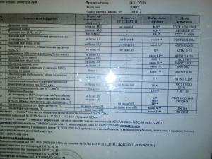

Сегодня АЗС на ТТК перед съездом на волгоградку. Межсезонка с такими же параметрами, что раньше выкладывал. Авто едет хорошо.
Еще бы на обратной стороне фото, а то получается он не полный!
QR-код сканируется и все читается. ПТФ  -45, ТП -23.
