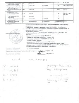

Плотность совсем маленькая. Будет повышенный расход.
Здесь в паспорте указанны заниженные рамки плотности ( 800-845) , во многих других паспортах 820-845. Так что 822 как в паспорте можно сказать на грани

9 часов назад, cima сказал:
Волоколамск. АЗС 36
Летнее и до минус 65
Где то в чем то развод)
