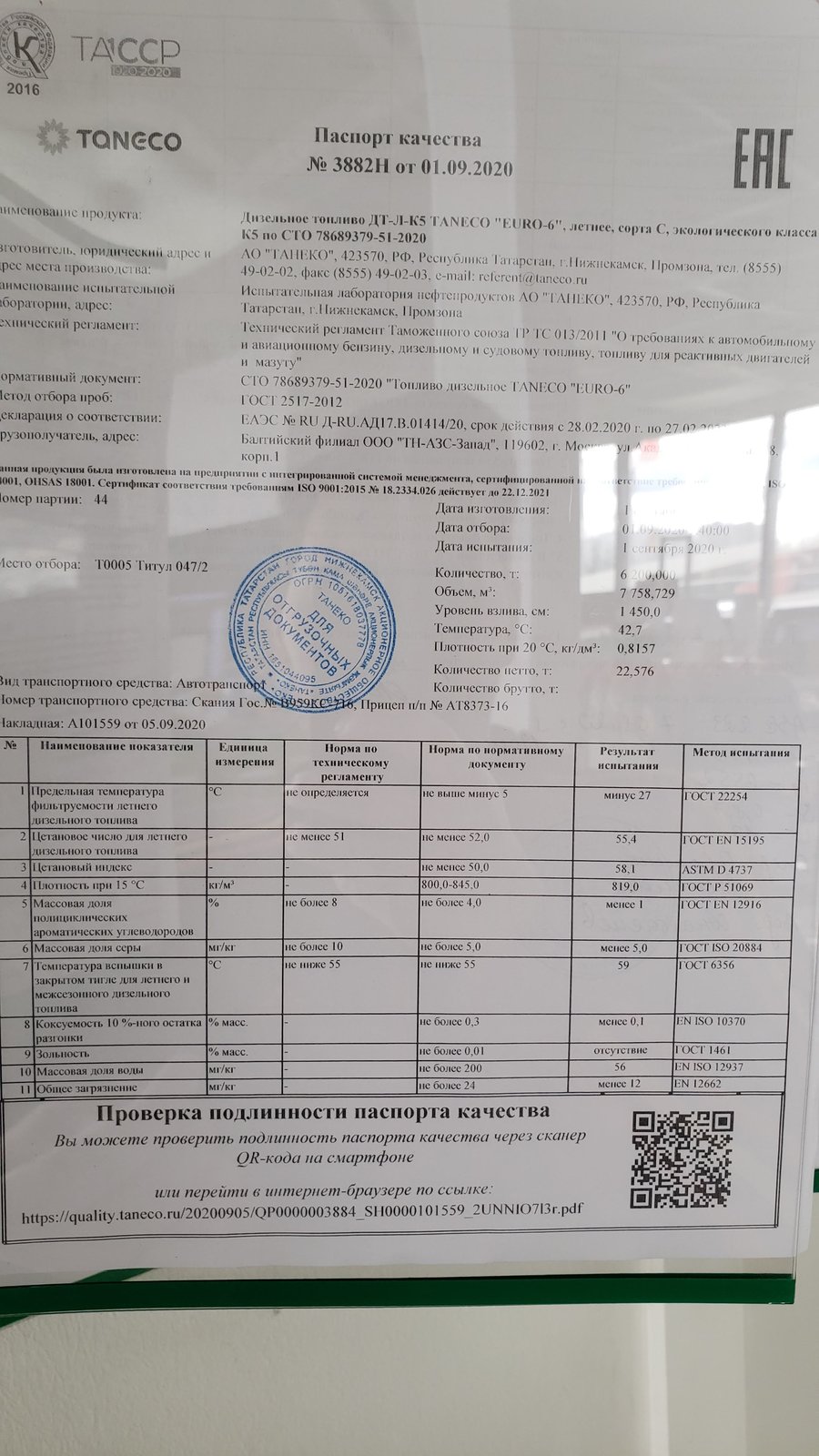

17.12.2020 в 20:59, Xaff сказал:
Пффф... ТатНефть до сих пор ЛЕТОМ торгует:D, правда в их летней соляре от чего то ПТФ минус 25С. И вас это почему то не смущает...
Летний Taneco уже давно проскакивает с ПТФ около -20....-25 - замечал это еще летом в их паспортах - ниже фото, сделанное в Питере в сентябре.
7 часов назад, azl сказал:
А что, это какие-то взаимоисключающие показатели? Я правда интересуюсь, а не подкалываю.
До Питера его везут огородами:) По дороге плотность расплескали...
