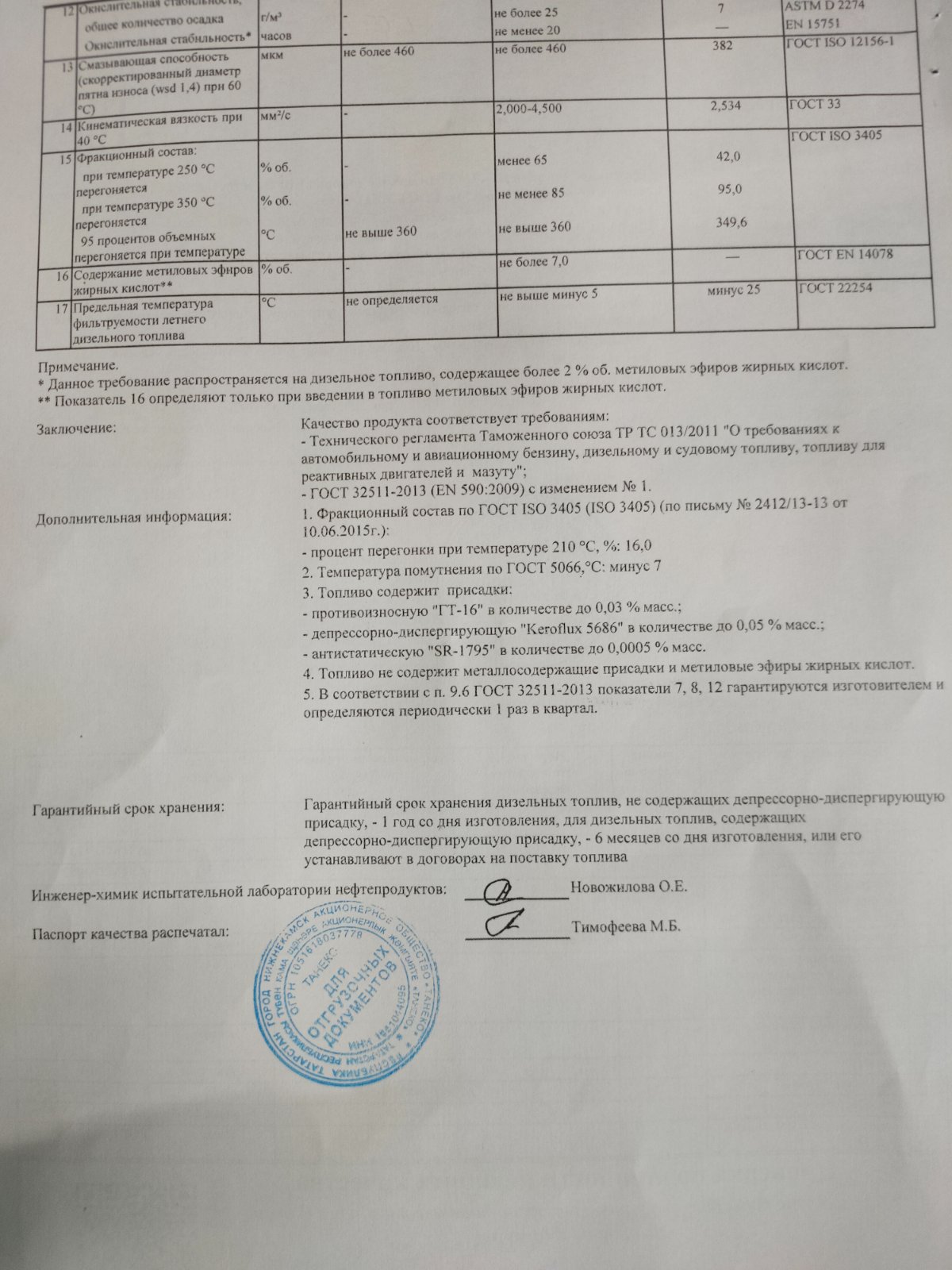

Заправился сегодня на заправке на которой сдавали пробу в лабораторию перед г.Владимир Дт танеко(завод танеко), был еще Дт евро(завод танеко).
Выкладываю паспорта...
12 часов назад, koler2 сказал:
